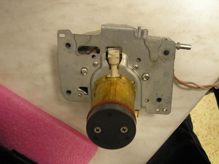

CV: Nemas nahodou pist do sparovaci jednotky? Delaly se dva typy, ten prvni byl ze dvou kusu a bylo to lepene dohromady, prasklo mi to a nejde to zalepit, tak jsem to "svaril" k sobe, nicmene bych bral druhej typ pistu, terej je uz z jednoho kusu a rozlomeni nehrozi...
Diky!

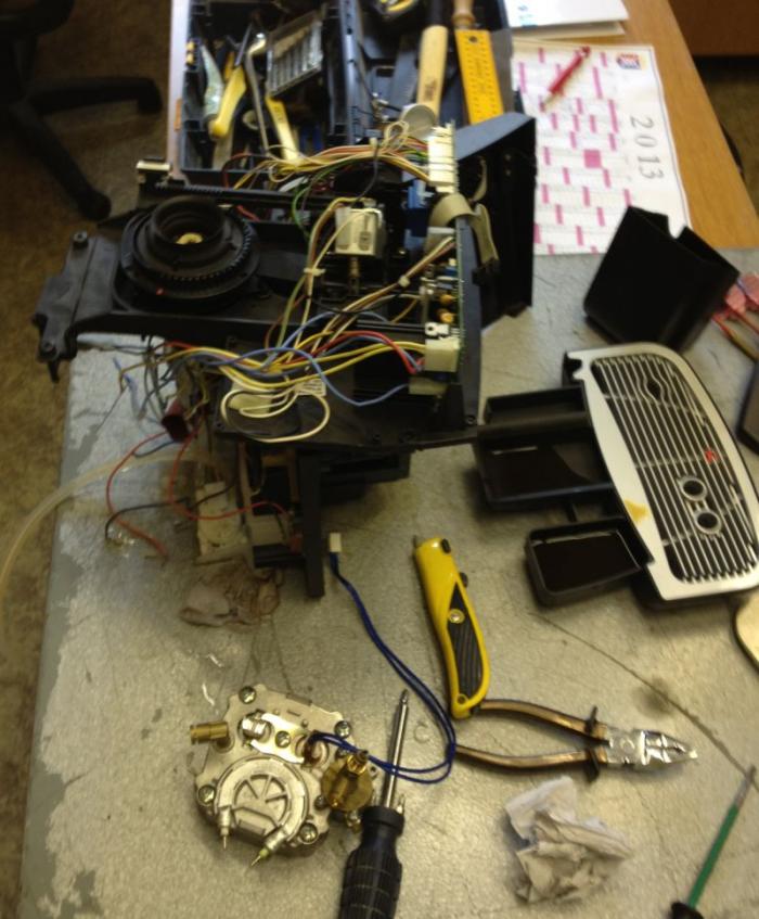

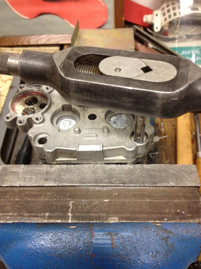

dnesni pacient, shoda okolnosti :-)
o 20.06.2013, 09:31 | CervinVega
protika boilej, odvapneni, vymena tesneni a jedeme dal...

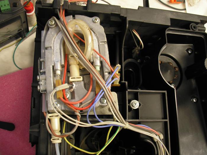

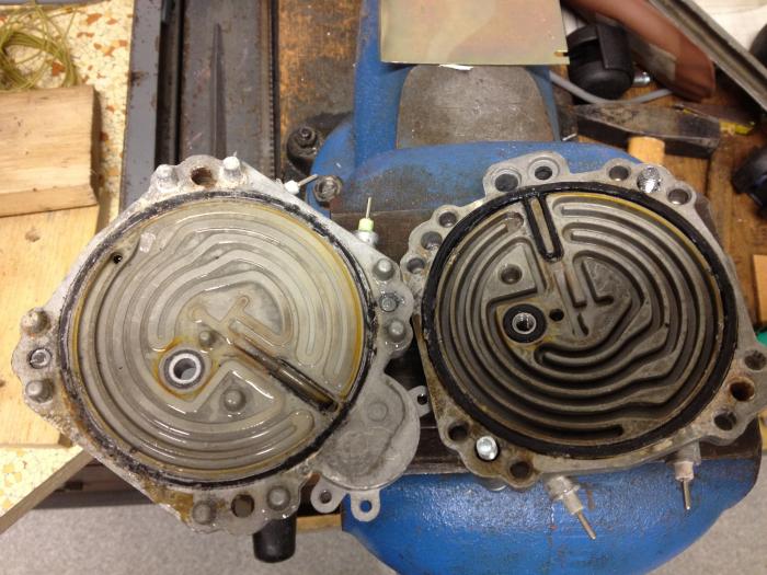

o 20.06.2013, 09:59 | Pavel 528
no mam Delonghi a s Krupsem se to neda srovnat-mleti ,chut,celkova propracovanost stroje a doresenost....Pokud je Jura jese lepsi,coz asi bude,je to nastupce..o))
Krups-vse uvnitr plastove a odchazejici a vsechno vsude tece...
U delonghi jsem menil take teleso
o 20.06.2013, 10:00 | Pavel 528
krups

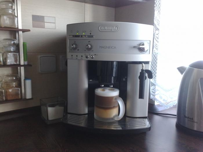

no jo, tohle je velká otázka ano či ne:) Říkám si, jestli pro neznaboha jako jsem já a pro moje sračičky viz foto to má cenu... No, zvážím a buď koupím či ne. Vypadá to, že to prostě asi nevyužiju, ale je to hezký:)
Já si dělám asi latté pomocí malého bateriového šlehače a pěna vydrží i hodinu, jen ji musím po vyšlehání dát na 10s do mikrovlnky, pak drží luxusně:)

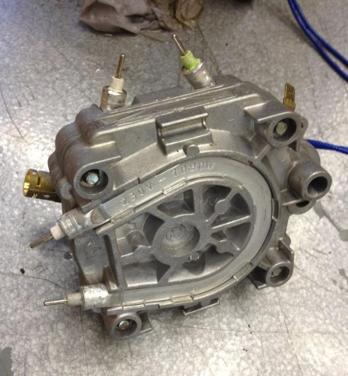

o 20.06.2013, 12:25 | CervinVega
o 20.06.2013, 12:26 | CervinVega
motivacni plakat :-)
o 20.06.2013, 12:28 | CervinVega
pokracovani az sjedu pro tesneni :-)
o 20.06.2013, 16:05 | Knightey-
Na co je tenhle snek?
o 20.06.2013, 16:10 | nome
na ohřívání vody :-)

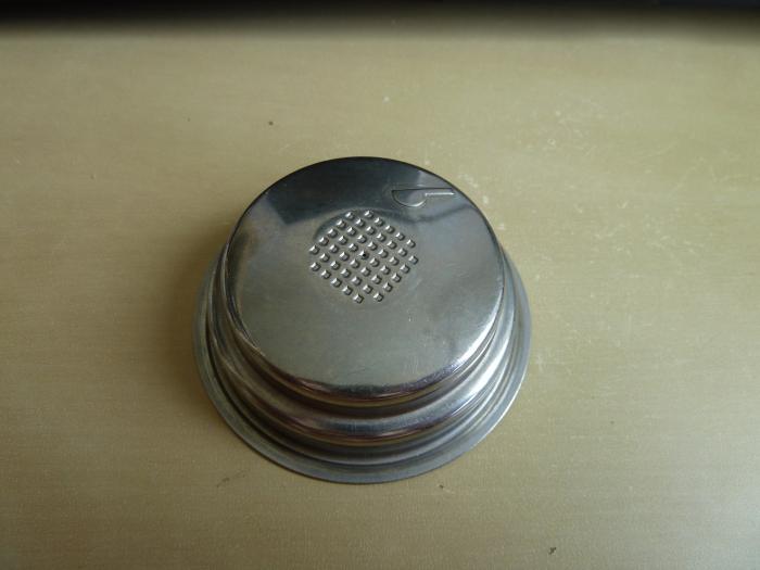

o 22.06.2013, 10:36 | oranger
Jestli myslis tohle - viz foto, tak to vypada pruchozi, kdyz do toho natocim vodu tak dirkou dole pomalu odkapava.
foto k příspěvku  od oranger
o 22.06.2013, 10:42 | oranger
hrubost mleti zkusim dat na max.
Jinak jak ma vypadat to kafe na sitku po priprave kavy? Ma bejt suchy, vlhky mokry? Ja kdyz sundam paku tak ta miska je plna vody, coz je IMHO spatne...
o 22.06.2013, 11:03 | Only_One
no to je špatně, voda tam stát nemá, má to být taková vlhká komplaktní hmota
o 22.06.2013, 11:17 | oranger
Tak sem to napred zkusil pouze s pakou a sitkem a fouklo mi tesneni pod pakou, takze tam musi bejt nejakej problem jinde. Nejraci bych to nekomu sveril at se na to podiva a i vycisti a tak, ja to sice rozeberu ale cumim na to jak bacil do lekarny.
