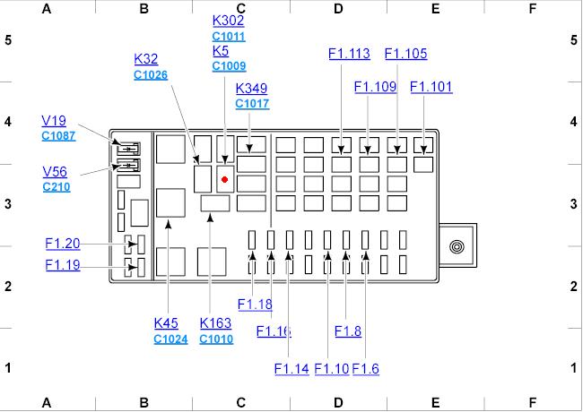

to je rok 2000 - 2006? podle toho co popisujes je jen vlozeny rele na DRL tot vse.. vsechno co popisujes je naprosto normalni v rezimu DRL
jinak je to rele K5 oznaceny cervenou teckou
U 2006 a vejs je to uz jen softwarova zalezitost... zadna zavada to vsak neni ani u jednoho modelu
foto k příspěvku  od Samantus
