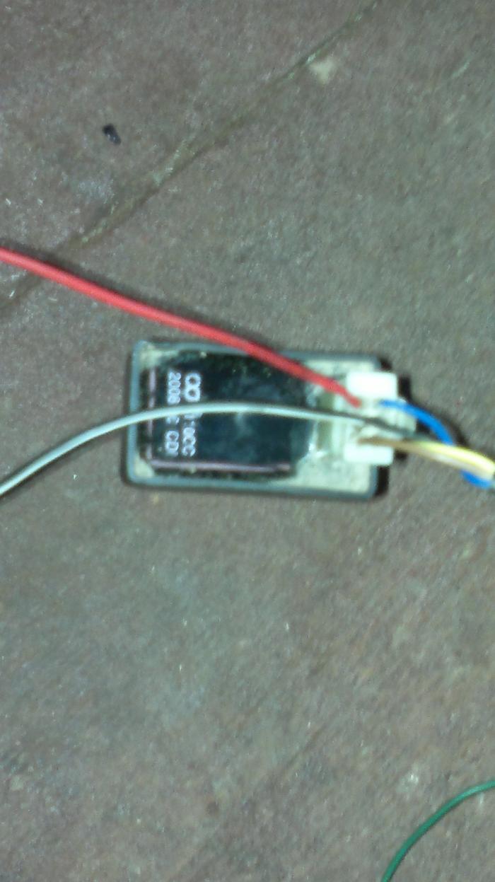

má prosím někdo zkušenost s elektro instalací pna pitbike ?
koukpil jsem rozebranej pitbike a s elektro instalací jsem zaseknutej ,díky za každou radu

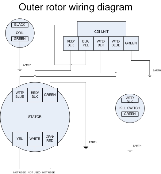

našel jsem tohle schema
ale na CDI mám konektor s jinejma barvama
foto k příspěvku  od Midi34

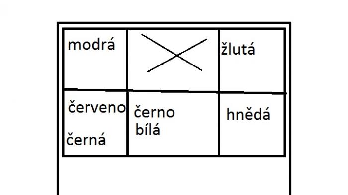

o 28.05.2013, 16:35 | Midi34
z tohohle pohledu ( ze strany konektoru)

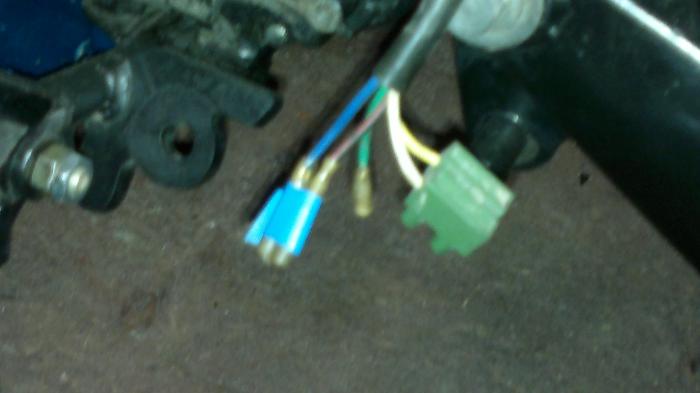

o 28.05.2013, 16:41 | Midi34
tento svazek vede z motoru
o 28.05.2013, 16:43 | Midi34
žlutá a bílá do zelené čokolády je prý osvětlení (tam jetě patří nějaej regulátor )
zelená je prý kostra
bílo modrá a černeno černá jde do CDI
o 28.05.2013, 16:44 | Midi34
díky za jakoukoli radu
o 28.05.2013, 17:51 | AR
Dyť to máš v tom prvním schématu krásně popsáno ne? podle toho to musí zapojit aji cvičená opice ;)
o 28.05.2013, 17:53 | Luboš1
jestli neumis jazyk tak si to prekresli a preloz :D jednoduche jak facka :-)
o 28.05.2013, 18:14 | Midi34
není to tak lehké
mrkni na první foto tam je u CDI pět výstupů a není uvedeno z kterého pohledu
a ani barvy nesedí
jo přeložil jsem si to a i tak jsem to nedal
o 28.05.2013, 19:53 | AR
no tak ti potom nesedi schemata. Buď si sežen to pravé co tam má být a nebo někoho kdo zna tu jednotku a ví který pin je na co.
o 28.05.2013, 20:16 | Midi34
no to je problém nedaří se mi sehnat uplně přesné schema
pokud bych znal piny tak to dám dohromady

o 05.06.2013, 03:42 | Midi34
na světla jsou (viz poslední foto) žlutá a bílá - dá se tam regulátor -zelená čokoláda
zelená je kostra
zbývá zjístit poslední dva - jeden je ze snímače otáček (přerušovač nebo jak to nazvat (to co dělaly na pionýru kladívka)
