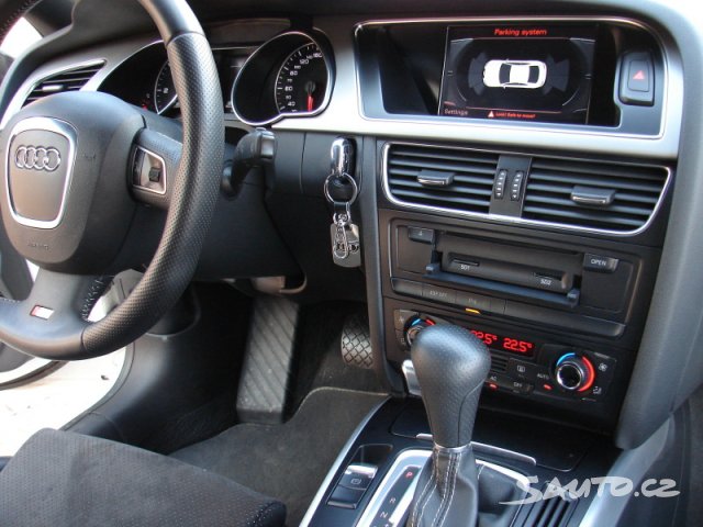

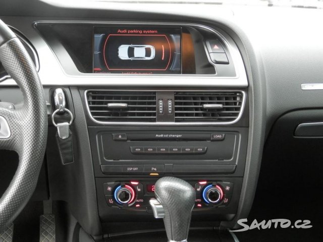

No já jsem si spíš představoval, jestli to jde dodělat jako to je v originále. Abych měl spínač klasicky na přístrojovce.
foto k příspěvku  od PAULI
o 18.05.2013, 07:41 | PAULI

Koncern je stavebnice, to pujde urcite... Sikovnej autoelektrikar a jeden vikend ktomu, a mas to.

Aleši a nevíš, co k tomu budu všechno potřebovat? A na kolik to zhruba vyjde? Budu muset kupovat jiný sedačky, nebo se dají pod ty stávající dečky? Já s tím nemám absolutně žádnou zkušenost...
o 18.05.2013, 08:44 | H-Honza (M)
nektere sedacky maji predpripravu, to chce vedet.
Jinak panel jsem mel za 150€ ze ebay, svazky asi 80€, 150€ vyšly origo decky - cena za sadu na 1 sedacku, a za práci kámoš platil asi 3500 s tím, že to ma udělané tak, že to je jako original, včetně zobrazování na MMI. K tomu tam musi byt ale odpovidajici bordnetz jednotka, kterou pokud nemáš, musis take dokoupit a vymenit.
Tady v audi nam to nabizeli kolem 40 000 komplet.
