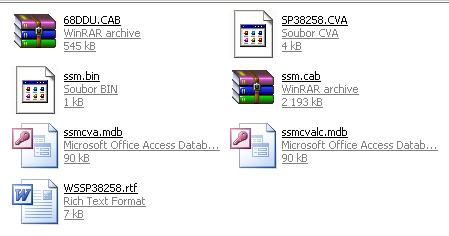

No to budeš mít trošku oříšek. Musíš si udělat bootovací flashku s nějaký MS Dos či FreeDos apod., na tu flashku pak nahrat ten ROMkový soubor s biosem a tool na jeho nahrání. Měly by tam být i pokyny jak se to spustí, takže buď si ještě udělat bat soubor (pokud není v tom zipu) kde napíšeš ten příkaz co máš spustit zřejmě i s nějakými parametry.
A pokud by se ti nedařil udělat boot flash disk, tak si ho udělej z té novější verze ale přehraj tam ten ROMkovy soubor a případně i ten tool co to provede.

Tak to už je vyšší level :) Uměl by jsi identifikovat které soubory z toho adresáře jsou potřeba ? Zkusil bych variantu bootovací USB a přepsání novější verze tou starší.
foto k příspěvku  od ABERTO
