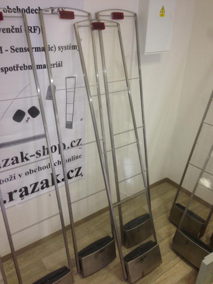

Ahoj lidi, dodavatel mi dnes přivezl zboží a nějak se asi vysypal kamion a mám podrápaný brány viz. obrázek. Výplň je transparent plexy a krytky (domečky) jsou alu.
Tušíte někdo, jak to vyleštit, aby to vypadalo co nejlépe a nepoškrábalo se to ještě víc ?

reklamaci nechceme, nejde o uplně nové systémy, tak si tím moc nepomůžu, jen je chci uvést do lepšího stavu... Na funkci živočicháře to jednoduše nemá vliv, jde jen o vizuál :-)

plexi vzít těmi leštícími bazmeky na světla a ty alu tyčky a kryty zase leštícími bazmeky na kola ;)

a máme nějakej zaručenej TIP ? :-) nějakej odkaz, webshop nebo kameňák ? Něco co má někdo vyzkoušený, že funguje a nepoškrábe...

No na to plexi asi něco od 3M? mají takovou sadu na to leštění. Ale jestli to vyleští či ne nevím, asi taky záleží jak moc je to škráblé.

na plexi je dobrá sada od carexu

tohle jsou právě takový ty bezpečnostní brány ke vstupům v transparent provedení, takže folie ne-e :-/

Nepíšeš, jak moc je to poškrábaný a jak je to hluboký, podle toho se zvolí postup. Taky neni vidět, jakej mají povrch ty hliníkový profily, takže by to po leštění mohlo vypadat jinak...

profily jsou matný a škrábance jako klíčem... ty větší rozleštit ani nepotřebuju, spíš takový to ušmudlaný bych chtěl nějak dát dokupy, aby se to blýskalo.... Má to být designovka :-)

na tom hliníku bude ale elox, ne? To leštit nejde.

aha, tak "elox" už je věc co mi nic neříká :-/ no a prostě nějaký jemný leštidlo který by to třeba jen trochu zbavilo eventuelní nečistoty a aspon trochu zamaskovalo sem tam nějakou rýhu ?

elox je povrchová úprava, taková dalo by se říct barva.

udělej pořádný fotky a dej sem na ně odkaz, jinak nečekej žádnou pořádnou radu
