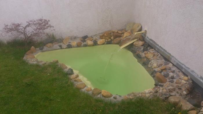

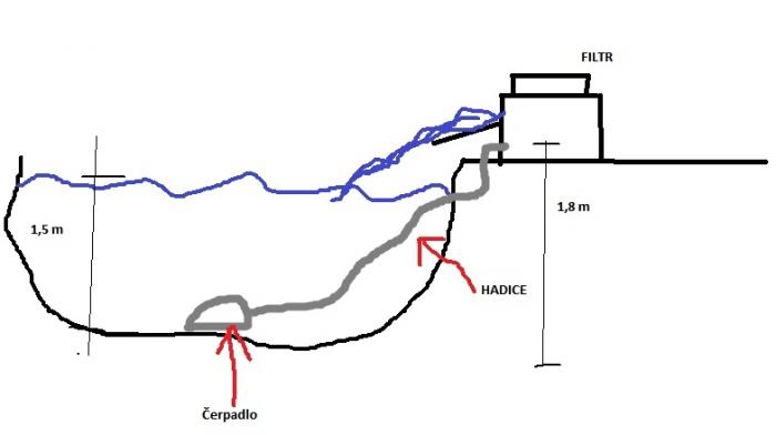

Ahoj všem,
jsem si jistý tím, že jste tady samí koumáci, tak mi určitě někdo dokáže poradit:-)
Mám na zahradě jezírko, které má asi 2,5 kubíku vody a řeším filtraci. Do teď jsem to měl tak, že čerpadlo bylo hozené v jezírku a tlačilo vodu do filtru, ze kterého se vracelo zpátky zase do jezírka. Filtrace sice fungovala, ale že by to byl nějakej zázrak se říct nedá. Voda byla cca po dvou měsících tak zkažená, že se celé jezírko muselo vypustit a znova napustit. Filtr je teď už stejně v pytli, tak řeším náhradu.
Jelikož v jezírku se občas i koupu a žádnou faunu ani floru tam nemám, napadlo mě to řešit pomocí pískové bazénové filtrace.
A moje otázka zní.
Existuje nějaký způsob abych měl filtr s čerpadlem cca 30 cm nad úrovní hladiny a v jezírku měl pouze hadici? Dno jezírka je cca 1,5 metru. Dokáže to bazénové čerpadlo vytáhnout tu vodu z hloubky cca 1,8 metru a pak zase vracet do jezírka?
Nebo máte nějakej jinej nápad jak to řešit?
Přikládám pro představu obrázek jak to vypadá teď.
Nevím jak to mám udělat abych měl vodu čistou a v jezírku se mohl občas koupat a nemusel ho každé dva měsíce vypouštět.
Díky moc za jakoukoliv radu, či tip.
xSam
foto k příspěvku  od xSam
o 22.04.2013, 10:02 | hawai | Upraveno: 2013-04-22 10:11:23
bazénová filtrace ti to určitě bezproblému vytáhne, navíc nezáleží jak máš hadici hluboko, záleží na výšce od hladiny vody k sacímu hrdlu na čerpadlu. Ale obávám se, že samotná filtrace ti k čistý vodě nepomůže, bude to chtít se starat i o chemii, takže aspoň chlorovat a hlídat pH. vesměs to samý jako by ses staral o bazén.
ps: na 2,5 kubíku ti stačí úplně ta nejmenší filtrace co dělá např. mountfield. mam dojem že ta zvládá v pohodě až 5 kubíků. ale je to už tak 3 roky co v tom nedělám, ale myslim že se nic moc nezměnilo
Edit: sice s ní nemám zkušenost, ale asi bych šel do něčeho takovýho: [ Link ]
a tady něco k péči o vodu: [ Link ]

Trochu zrada, v návodu filtrace jsem se dočetl:
Čerpadlo filtrace není samonasávací, a proto musí být filtrace instalována pod úrovní hladiny vody v bazénu, s přirozeným zavodňováním
vodou.
Takže pro můj účel je to nepoužitelné?!
o 22.04.2013, 12:55 | michall
Tak pak jedině přesvědčit čerpadlo u filtrace, aby se pro běžný provoz točilo pomaleji (řešení není zrovna nejlevnější) a "přemostit" filtr. Určitě bych ale doplnil jakoukoli kombinaci o proudový chránič.

o 22.04.2013, 13:02 | xSam
nome: filtr řešit musím, jelikož současný je již nefunkční.
Rostliny jsou jistě hezčí, ale nechci je.
Jezírko je betonové, fotka asi napoví více:-)
o 22.04.2013, 13:08 | nome
dobrej žabinec :-)
vypadá to spíš jak pyl, než řasy kalždopádně pokud budeš kupovat filtr tak hledej něco co má možnost i sběru hladinových nečistot. a oak ti tedy asi nezbude nic jiného než chemie (sůl do tohohle nemá smysl..)
o 22.04.2013, 13:20 | xSam
To není žabinec, to jezírko je na fotce absolutně čisté (čerstvě napuštěné) to je barva betonu:-)))
