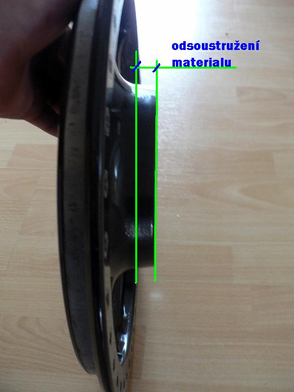

Čawec mam dotaz, řeším problem se zadkama...kola mi čumí ven z blatíků a tak přemíšlím že bych nechal starý díry zavařit stočit o 1,5cm a nechat znova vyvrtat díry v...zustalo by tam tak 1,5 cm tlouštky dosedací plochy materialu...zajímal by mě nazor, je to blbost nebo by to mělo bejt oky??ppř zkušenosti....jsou to speedlajny takže žadnej poland nebo čína

bych ty stary diry ani nevaril a rovnou to stahnul, to tam je tolik materialu jo?

jestli ti sedí rozteč,tak to jen stoč,taky jsem to tak dělal u speedlinu a pohoda.Kolik tam bylo ještě materiálu už nevim.

ojj to je ostuda:))sorry myslet jak prase zvětšit a pod...:D...takže říkate že by to mělo být ok?? dovařit musím protože když to vezmu o 1,5 cm tak mi zmizí puvodní díry a zustane pouze díra na hlavu orechu(nevím jak to popsat, tam kde čumí jen hlavička šroubu) tu bych nechal zavařit a vyvrtal to do ní

chlape nemas lepsi (mysleno bezpecnejsi) koupit jinou sadu? Kol je vsude dost a zasahovat zrovna do pevnosti kola?

Ty myslis dovarit kvuli dosedacim plocham kvuli sroubum?
o 11.04.2013, 07:28 | TROY
záleží samo na kolech - někde je dost masa na to aby se to stočilo klidě o 1 cm, jinde musíš zavařit a navrtat novou rozteč atd.

zhruba o tolik bych to potřeboval stočit...de mi pouze o to jestly to kolo vydřží

mno stočit nevím, to je dost celkem, aby ti to pak nedrhlo o třmeny brzd

hele jak tak koukám tak jsi na hraně dosedací plochy a pak by to dopadlo jak píše mišan takže bys musel dávat podložky :)))

nn dřít by nemělo, místa tam je ješte fest

Dvakrát měř, jednou řež... Jakmile do toho řízneš, tak je to za prvý nevratný, za druhý neprodejný.
