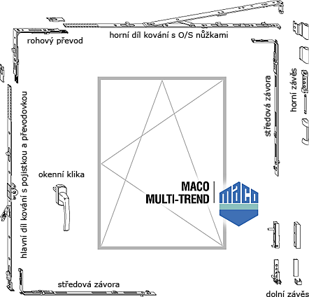

tady máš jak vypadá takový běžný schema okovaného okna, které je otevíravě-sklopné - jednokřídlé.
jestli je to u okna, které nemá ventilačku, tak se dá přidat natvrdo pant, viz to to tu nedávno někdo řešil...

tobě se jedná o to, zda tam máš středovou závoru, která má zamykací kámen a na rámu samozřejmě protikus, ten lze většinou štelovat - kámen je excentrický - 10ka klíč, nebo kombinačky, dáš ho na placáka - zvětšíš si přítlak, jestli je ohnuté křídlo, nebo rám, stejně to nepomůže a jedině to natvrdo dokovat otevíravým pantym a to je 100% ale je po případné ventilačce - howk
