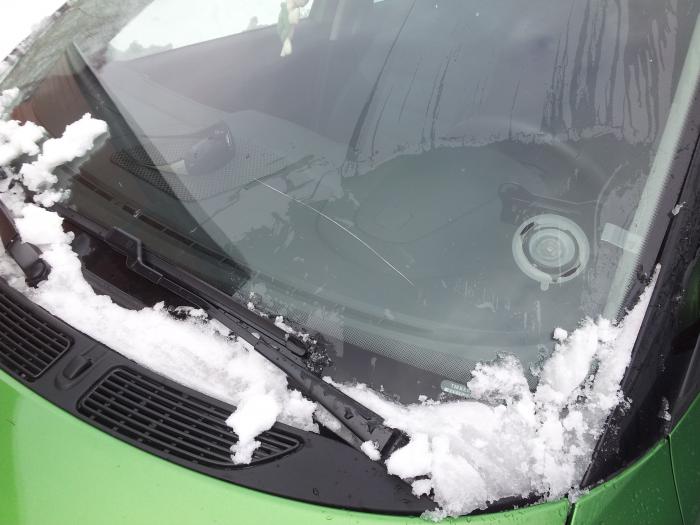

ma nekdo nejake zkusenosti se srabanci na skle?cim se daji odstranit nebo aspon nejak minimalizovat?nevim jak se mi to stalo nebo kdo to udelal,ale vcera me malem jeblo, kdyz jsem to uvidel :(
asi nekdo rekne at to vymenim cele to okno,ale to se mi nechce
diky moc za rady a zkusenosti

to je od škrabky na led, ne? Zaražený kámen v plastu, stane se :-/
Pojistit a vyměnit.

pokud škrabkou tak to v poho vyleštíš, dojebal jsem si stejně okno na bawu. Stačí když si vemeš molitanovej kotouč lupneš ho do vrtačky, trocha brusné pasty a uvidíš jak to zmizí. Kdyby jsi byl z Moravy dojed , udělám ti to ....

skrabkou to urcite neni podle me.jinac sem od bystrice pod hostynem Luke

dnes jsem mel cestu okolo autoskla DARO tak jsem se tam zastavil.jeden zamestnanec to sel semnou omrknout a rika : hmmm tak to je hodne velke to nepujde rozlestit,ale neco zkusime.vzal nejakou pastu a papirove ubrousky a sram byl za minutu pryc :D
nevim,asi to byl kouzelnik
