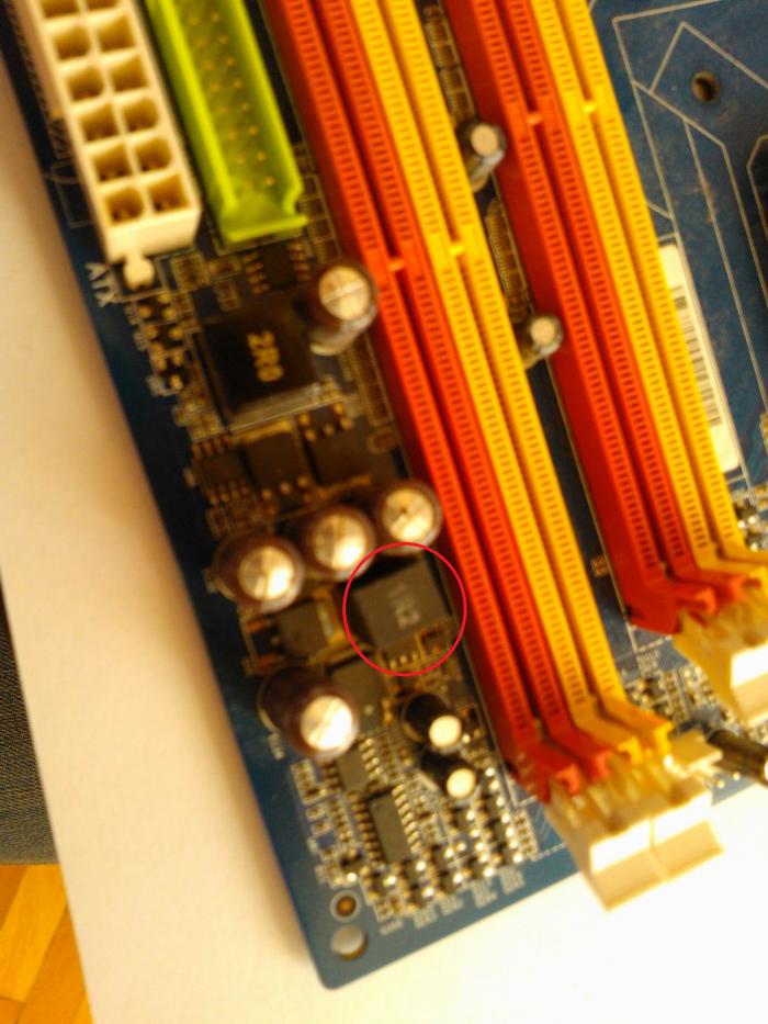

mám menší problémek s deskou z pc. Koupil jsem na aukru údajně funkční základní desku a po tom co mi došla domů, tak jsem zjistil už pouhým pohledem, že nepůjde. Po zapojení do pc se to potvrdilo. Má nafouklý kondenzátory kolem cívky která je dost horká. Z druhý strany desky je vidět, jak je očouzená, že to nějaký čas už muselo pálit.
Chtěl bych to zkusit opravit. Kondenzátory bych měl z jiný nefunkční desky, ale cívku nevim, kterou tam místo toho dát. Je na ní napsáno 1R2 a víc nic. Další cívky na desce mají označení R60 a 2R0. jakej je mezi nima rozdíl?

No, ta civka solidne hreje oproti tem ostatnim se stejnym oznacenim. Na spodni strane desky je od ni ocouzenej flek a kondenzatory v jejim nejblizsim okoli jsou nafoukly a nektery uz lehoucce tecou

Vymen kondiky, prave ze jsou KO, tak dostava civka takovej zahul. Pokud neni civka prerusena, nema cenu ji menit...
A pokud mozno, pouzij kondiky s co nejmensim ESR

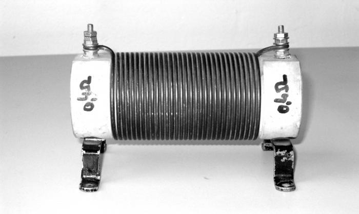

řeknu ti tajemství,ale nikomu to neříkej.... odpor je taky vyrobený z drátu :)
a další super tajemství... cívka se neoznačuje odporovýmí hodnotami :)

Podle me tu desku jel nekdo pretaktovanou, dostava to naprdel, kondiky jsou srat=vetsi teplo, zahriva se ta civka=vetsi teplo na kondiky, ktery jdou jeste vic srat a jednoho dne to proste prestane jit.
ESR=vnitrni odpor, kdyz uz, tak kup nejaky kvalitni kodany, kdyz reknes, ze chces LOW ESR, budou v obchode vedet.
Na zkousku muzes dat to co mas doma, ale je bych takovouhle desku pajel co nejmin, idealne jen jednou, pri te vymene...
A vymenil bych vsechny ty kondiky tam okolo, je to zalezitost par korun.

civka hreje proto, ze kondiky, ktere z ni maji odebirat energii bud jsou zkratovane nebo nemaji dostatecnou ochotu energii odebirat, tj velke ESR nebo mala kapacita presycena civka energii meni na teplo.
pokud vymenis kondiky tak vetsinou civce nic neni, je to jenom namotanej drat a pravdepodobnost, seb hrala tolik ze by se porusila izolace dratu je mala.
spis bych zkusil zjistit jestli na desce neni nekde zkrat muze se to taky tak chovat
podle me kde u vas vopravujou LCD televize a elektroniku tak ti to vymeni, jenom si asi budes muset prinesk kondiky, nebo nejakej nadsenec, trafopajkou bych to nedelal

takže abych to nějak dokončil. Sehnal jsem si dvě mikropájky, ale oboje to byly takový krámy, že to neprohřálo cín aby se tavil, tak jsem na to vzal klasickou trafo pájku a deska krásně šlape do teď. Trochu sem je nahřál, vykejval z desky a pak dal jiný. Žádný vrtání a podobně.
