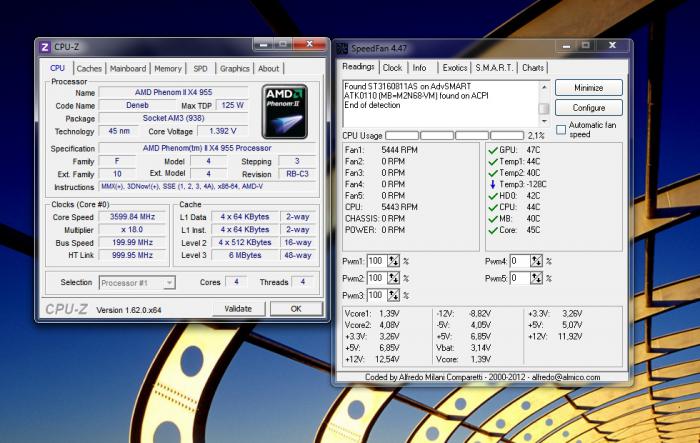

tak nainstalován phenom 955 :) šlape na 3.6Ghz, akorát mám dotaz - co znamená HT Link v CPU-Z??? U mě svítí 1000MHz, u ostatních co jsem se díval na obrázky cpu-z s tímto procesorem 2000MHz... může to být tím, že mám starší desku? DDR2 paměti?? Co HTLink vlastně je? Díky :)

o 26.02.2013, 20:22 | 1kw
HT - Hyper transport - je to komunikace mezi CPU a Chipsetem na desce. A nižší frekvenci má kvůli omezení patice (AM2), v AM3 by běžel normálně.
o 26.02.2013, 20:26 | TomasW
Tak nemusím stresovat, že mám něco špatně s CPU :) díky... je to velké omezení na výkonu? 1000vs2000?? Má kvůli tomu cenu kupovat desku? Co jsem se díval, tak to není drahá záležitost.. cca 1000,- za MSI
o 26.02.2013, 20:31 | 1kw
Pokles výkonu je takřka neznatelný.. :)
