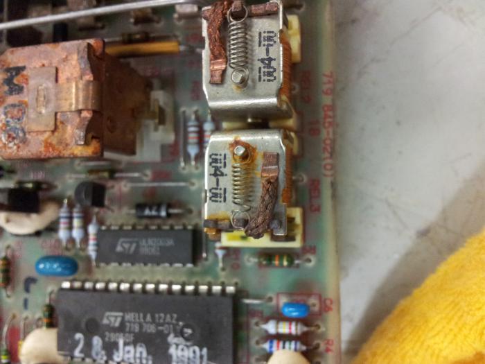

potřebuju nahradit
foto k příspěvku  od Jozzo
o 21.02.2013, 00:45 | Jozzo
o 21.02.2013, 06:58 | michall
Podle fotky se to moc nedá, ty dvě by snad mohly být něco takového [ Link ] , u většího to chce vědět parametry, vývody, ...
o 21.02.2013, 07:08 | Jozzo
skvěle,jsme blízko
parametry netuším, cívka je na 12V a spíná to jen max pár A a to velké spíná tak max 15A špičkově

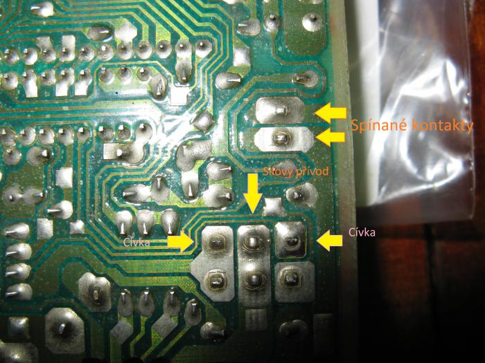

není to vidět ale u vyvodu na civku je taky kontakt ktery privadi pol na celou kostru a na ten velky jazycek

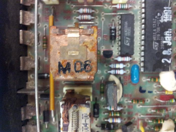

a hlavne musi byt pod nimi misto
o 21.02.2013, 07:39 | Jozzo
to vypada zle , ja to tam asi ty nove nedopasuju

To z GMe snese 45A. Pokud bys nesehnal přímé náhrady, ještě se dá udělat "vzdálené relé", relé na kousky drátů a dát do původních direk v DPS
o 21.02.2013, 08:04 | crestik
z čeho to je? Vytahej dráty někde ven a dej tam něco kulturního, než hledat měsíc, co by tam pasovalo

Hele co je tomu puvodnimu rele? Je spaleny? Cvaka obcas nebo vubec? Zkusil bych to vycistit A HLAVNE proletoval ty megastudenaky na plosnaku!!! nez zacnes resit nahradu.

Problém je,že vzdáleně to dělat nechci ale nechávám si to jako poslední možnost. Je to jednotka nezávislého topené a relátkům nic extra není,jen jsem měl pocit že se někdy přilepí.
Studeňáky tam nejsou. To dělají fotky a deska potažená lakem.
o 21.02.2013, 14:35 | michall
Tak očisti plošku na jádru, jestli tam není nějaký lepivý bo...l. Pokud to nepomůže, zkus na plošku jádra nalepit něco tenkého, aby se nelepilo železo na železo. Vzdáleně jsem myslel jen pospojovat kousek nad deskou, nikoli odvádět "dráty" někam mimo
o 21.02.2013, 14:39 | Jozzo
tam je místo tak centimetr ani to ne :-D
o 21.02.2013, 14:40 | michall
Na překřížení drátů by to stačilo, ale je to krajní řešení. Zkus odstranit to lepení.
