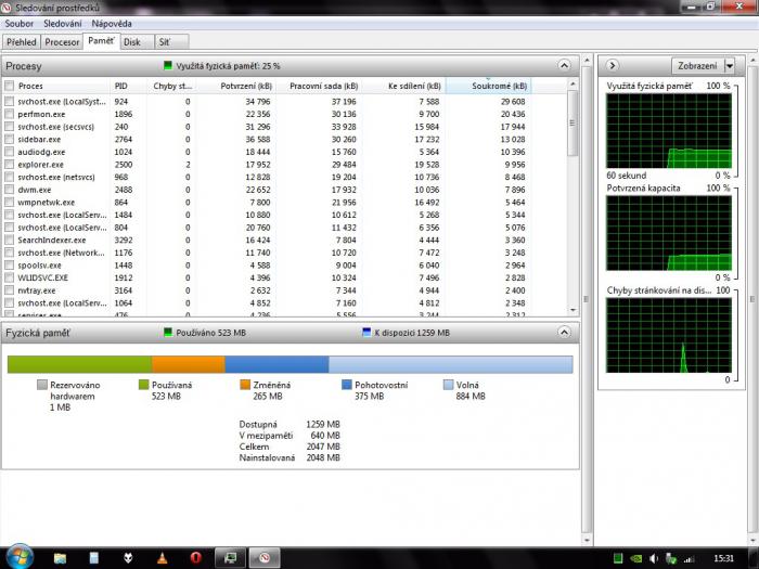

Jinak průběh je asi takovej:
Okamžitě po restartování, bez jakéhokoli manuálně puštěného programu..
foto k příspěvku  od Tendr

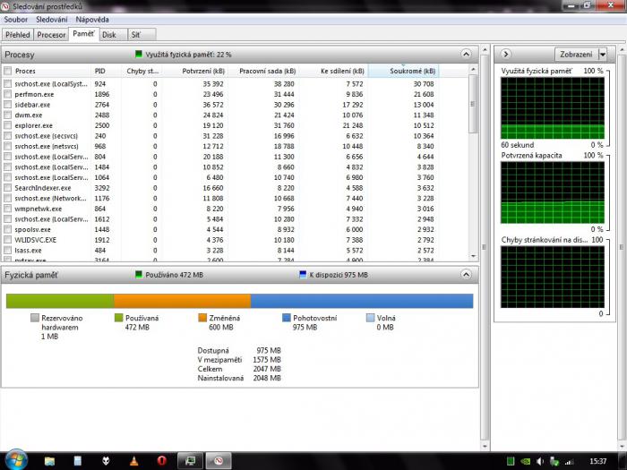

o 20.02.2013, 15:49 | Tendr | Upraveno: 2013-02-20 15:51:09

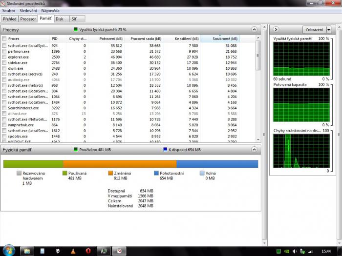

...po 5ti minutách jde vidět, že všechna volná paměť je pryč a zůstává jen pohotovostní, kterou postupně užírá změněná, což nevim co znamená..

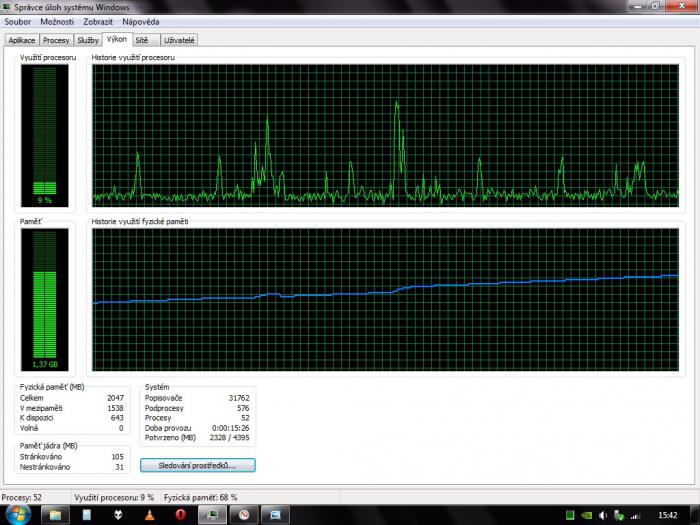

o 20.02.2013, 15:53 | Tendr
po čtvrt hodině dál a dál požírá změněná paměť tu pohotovostní, používaná zůstává cca nezměněná.. takhle to pokračuje dál a za cca hodinu nezůstane žádná pamět volná, ani ta pohotovostní...
ještě jeden screen, kde je vidět, jak to pravidelně narůstá, zhruba 1MB za vteřinu..

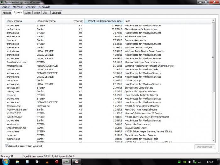

o 20.02.2013, 15:57 | Darker
Postni sem jeste screen s aktualne bezicima procesama, serazeny podle velikosti zabirany pameti, staci ze Spravce uloh... a jeste vyuziti HDD ze Sledování prostředků
o 20.02.2013, 16:14 | Tendr
Tady paměť, nic zvláštního vidět není, hodnoty se drží cca ve stejných mezích, žádnej nárust nikde...

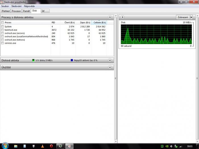

o 20.02.2013, 16:16 | Tendr
a disk je takovej nevyzpytatelnej.. hodně se to mění, hlavně u systému, ale to je asi normální když otevírám malování a dělám ty screeny.. nechal jsem to chvíli v klidu a vypadá to takhle:

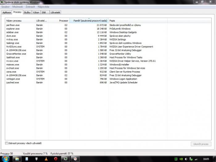

o 20.02.2013, 16:52 | Darker

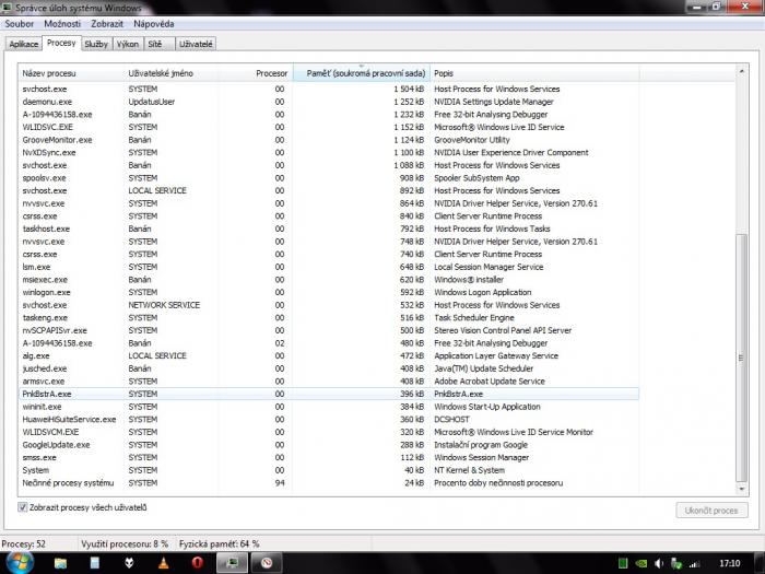

Muzes jeste zakliknout Zobrazit procesy všech uživatelů ve Správci úloh u využití paměti?
o 20.02.2013, 17:12 | Tendr
tady:
o 20.02.2013, 17:14 | Tendr
a zbytek:
možná se to bude lišit od minula, už jsem musel restartovat.. a dík za snahu pomoci

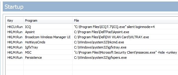

o 20.02.2013, 20:28 | Crimson | Upraveno: 2013-02-20 20:30:48
1.pokud tam máš SP1 tak 2GB RAM je žalostně málo,
bez Service Packu to ještě lítá ale SP1 to zabije
Vyzkoušeno zrovna dnes v práci na čtyřech PC
2.a panebože proč tam máš tolik rezidentů, koukej to pročistit at to vypadá nějak takto >>
foto k příspěvku  od Crimson

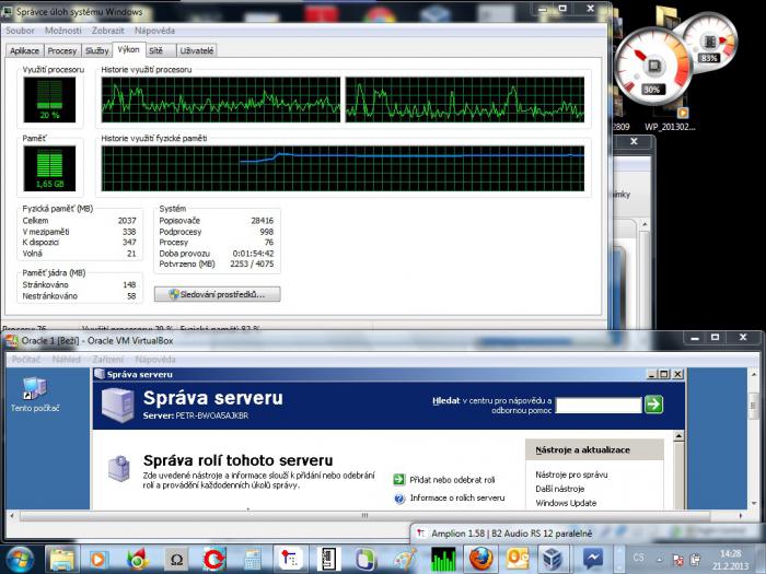

o 21.02.2013, 14:30 | FlasH AHC
Tendr: Zdar , mam win 7 utlimate ,k tomu puštěný oracle virtual box,na kterym jedu někdy server 2003 nebo win XP,win 98
Nastavení FS Amillo S7110
2,5gb T2500 , 2,0ghz ,disk 90gb asi.
pravidelný defrag, antivir avast 7.0
Maká to do pohody.
foto k příspěvku  od FlasH AHC

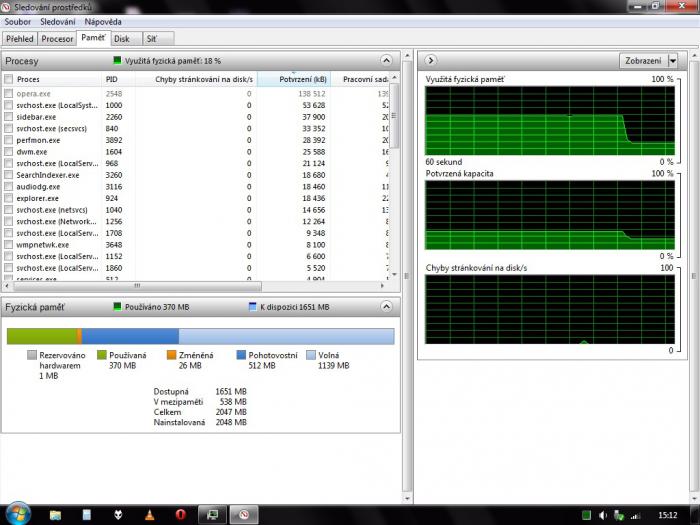

o 21.02.2013, 15:15 | Tendr | Upraveno: 2013-02-21 15:16:36
No jak říkám, když to jede v pohodě, tak uplný piánko :)
Ale jakmile to restartuju, tak se to zas zhroutí, musím to znovu projet tím programem combofix :/
Takhle krásně mi to jede teď, takže 2GB ram uplně s přehledem a velikou rezervou stačí, když to nežere něco co nemá...
edit: ten pokles je vypnutí Opery, která mi bere třeba až 3/4 giga..
