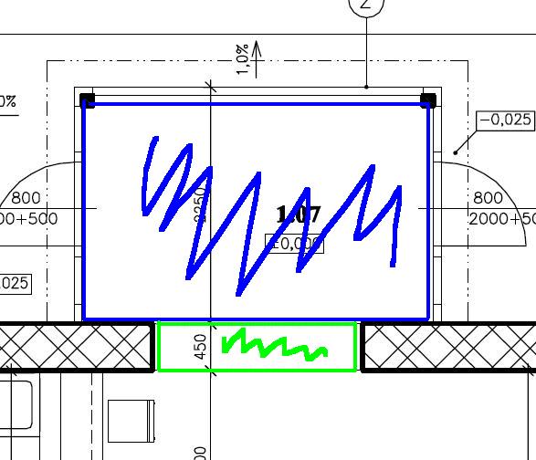

V jedné části domu budu zvyšovat podlahu o 2Ocm (jedna místnost) a řeším téma, jestli při vstupování na tuto plochu mít dva schody s výškou 10cm nebo jen jeden (vlastně jen ta zvýšená podlaha) s výškou 20cm - není těch 20cm už moc? Vím, že ideální by bylo např. 15cm, ale to by pak nebyly schody stejné (jeden 15 a druhý 5) a někdo by si rozbil hubu...:-)
Do místnosti nejsou žádné dveře-jen průchod...

jj to beru v potaz, ale ta podlaha ještě není přibetonovaná, takže s hloubkou schodů jde laborovat - může být jakákoliv - řekněme, že v případě dvou schodů, může být spodní schod hluboký až 44cm (šířka cihly u průchodu do místnosti) a horní schod už by byl součástí podlahové roviny.
Ten vzorec na výpočet rozměrů schodů znám, ale jde mi o to, jestli těch 20cm není moc a 10cm zase zbytečně málo na schod...
o 30.01.2013, 09:17 | Diablo
Pro lepší představu jsem to vyznačil do výkresu. Modře je vyznačená plocha, která bude o 20cm výše, zeleně prostor na schod/y...

Jojo vešly by se mi tam obě varianty (zelená plocha nemusí být striktně takhle, ale klidně může být i větší a zasahovat dál), ale spíš mi šlo o to, jestli někdo má zkušenost s tak vysokým schodem a napíše něco ve smyslu "takový schod je v pohodě" nebo "je na houby štrachat se tak vysoko" a tak:-) - něco jako tappaja, ale i tak díky-udělám si praktickou zkoušku a tou zjistím nejvíc...:-)
