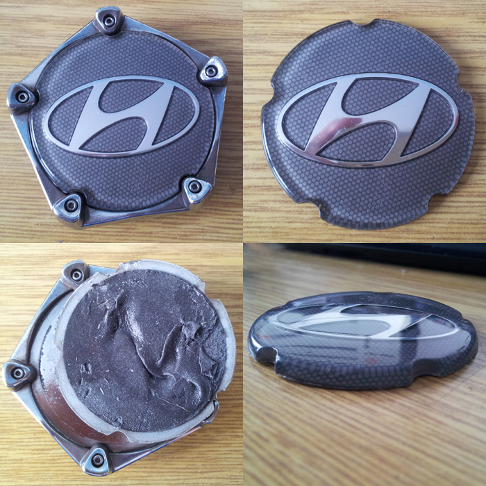

Ahoj, potřeboval bych poradit, kde se dá vyrobit 3D logo na středovou krytku kol v tvaru jako je na fotce...
Potřeboval bych tam dát znak Mazdy
Díky

o 28.01.2013, 08:06 | Newman
Vyrez z plexiskla laserem presne na tvar dle originalu
Zrcadlova plotrovana folie ve tvaru loga mazdy
A zaliti pryskyrici
Cenove 100 / ks

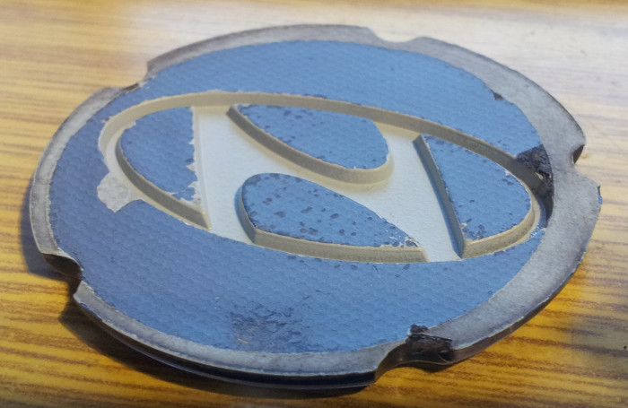

o 28.01.2013, 12:58 | Edems
Diky, zkusim pokouknout. Na autolepky.cz jsem koukal, ale neudělaji to přesně jak bych to videl nejradši...
Origo co tam bylo tak je fyzicky "vytlačený" do tý pryskyřice (či co to je). Zeshora "nastříbřený" a pak až zalitý. Tím pádem je tam i ta prostorovost vidět úplně jinak. Nebo jak na to koukám spíš asi bude do tý pryskyřice nějak vybroušený a vylitý barvou a pak až ta podkladová, či jak to ve finále dělali...
