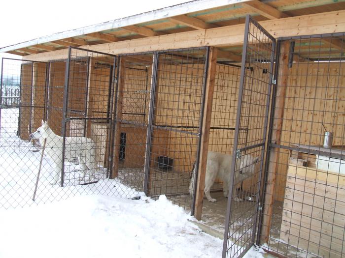

Jinak se prodávali takovéto díly - 200 x 200 i s dveřmi a naprosto super, stačilo jen spojit šrouby a kotec jedna báseň :-) Stále používám :-) je to tak 20 let staré a stále pevné, funkční a jednoduše přenositelné :-)
foto k příspěvku  od HIGHTOWER

za ty prachy, co to stálo tak se to zaplatilo tak 20x :-)

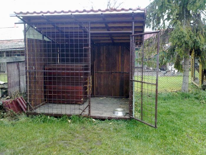

spodek zámkovka. v rozích každýho kotce a co metr stojka támek 80mm. bloky jekl 20mm kari sítě a velikost 2000x1000mm sešroubovaný k sobě.obložený zevnitř palubky a zadní stěny zvenku co dům dal:-) variabilní upravitelný. na střeše pouze střešní late a palubky potažený ipou. zalakováno vše.

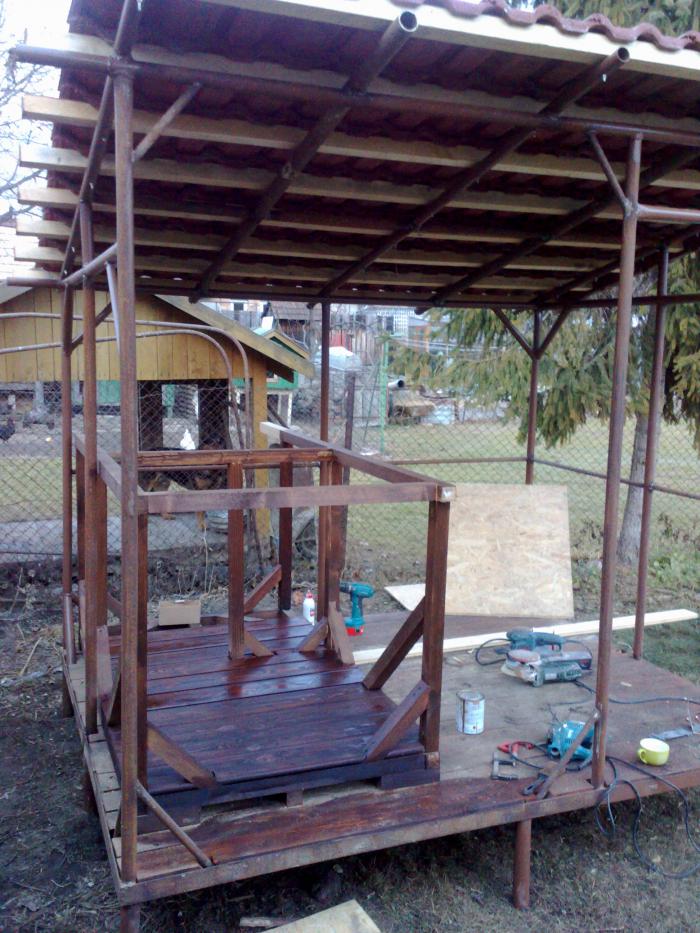

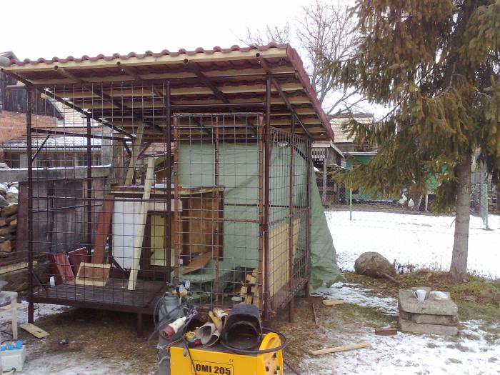

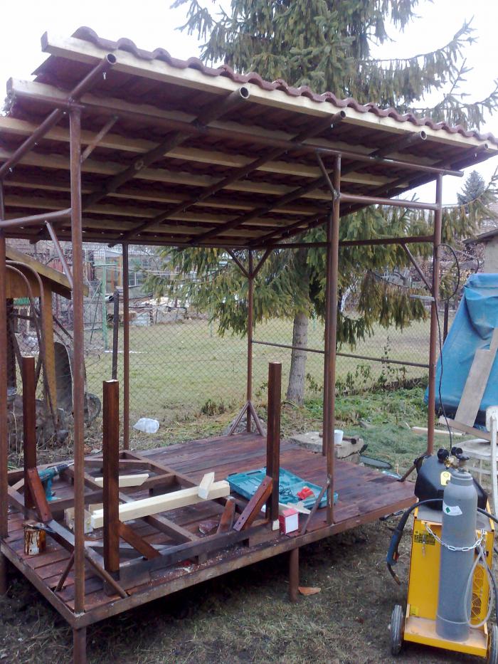

Namiesto jokel som pouzil trubky nato karisiet a zozadu dosky. Strecha latovanie a skridla. Zaklad zvaracka.
foto k příspěvku  od japonec1

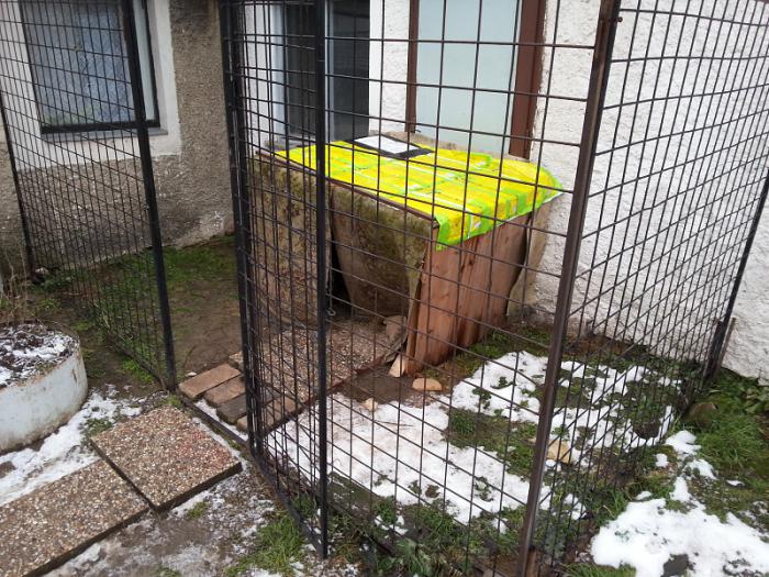

o 21.01.2013, 19:26 | japonec1

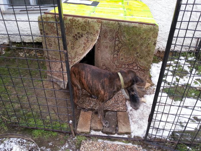

o 21.01.2013, 19:27 | japonec1

Podlaha je namorena a nalakovana takze no problem. V lete vzstriekavam a cistim Savom a pohoda nic sa nelupe atd.

davaj na podlahu drevo alebo este dosky co idu do sauny neviem nazov. Poriadne namorit a dat kvalitny lak. / aby sa to v lete nelepilo / Ja som dal asi 10 cm hrube. Podlahu som daval vysie aby sa to dalo cistit ale koterec casom sadol takze prd z toho.
