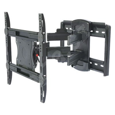

Sháním kvalitní držák na zeď, pro plazmu. Teď mám Panasonic 42" ale v budoucnu půjdu určitě vejš, tak chci myslet dopředu...
Jediná podmínka je aby držák umožňoval natočení o 90%, jinými slovy aby šla telka otočit kolmo ke zdi. (V létě chci koukat i z terasy :-))
Našel jsem toto: [ Link ] Co na to řikáte? Dá někdo nějaký osvětčený tip? Cenu nějak rozumně za kvalitu si rozumně připlatím...
díky

Pokud chceš natáčet TV na 90° tak hlavně musíš vědět jakou Tv na to bude dávat. Její šířku vydělíš dvěma a to musí být méně než je vzdálenost plně vysunutého ramena na držáku. Pokud bude TV v budoucnu větší, tak rozhodně něco na ložiskách co pak nebude problém obsluhovat a ne ne čínu, kde odpor pohybu určuje jen to, jak moc dotáhneš imbus, takže ve finále to máš za týden rozladěný.
Pro představu třeba B-tech a nebo Vogels: [ Link ]

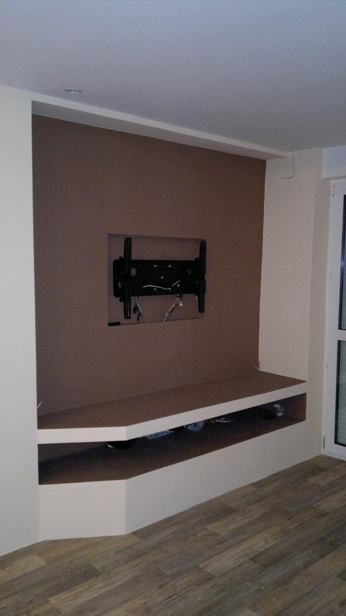

jinak ja to mam takto [ Link ] - drzak nejakej z alzy za 1500 - tezkej, masivni - tezsi nez telka... :)

o 08.01.2013, 08:47 | Barthez
ja mam tento. Je sice jen do 60ti, ale do 80kg. Mam na nem povesenou 65ku s vahou 60kg a je v pohode. Je hezky masivne proveden....
o 08.01.2013, 17:23 | P.E.T.R
Většinou dávam STELL, co dal odkaz Barthez a za ty prachy je to solidní. První věc je teda vyhodit tu integrovanou vodováhu, protože je tam vždycky nakřivo.

Ještě jedna hloupá otázka, na kterou jsem nenašel odpověď :-( Jaký rozměr VESA má ta moje telka (TH-42PX80EA)? Nebo mě to absolutně zajímat nemusí? Doufám že tam tu plazmu na ten držák STELL SHO 1005 B narvu :-O
o 08.01.2013, 17:57 | P.E.T.R
Určitě tam pude.
Hlavně to pořádně přidělej, kvalitní hmoždinky a čim víc, tim líp. :) Já tam dávam Fischer SX12, vruty 8x70 a horní řada ob díru, na spodní pak stačí 4. Když pak tu telku vytahneš, tak je to pořádná páka. Nevýhoda je, že když ji máš u zdi rovně, tak vytažená je prakticky pokaždé trochu nakřivo, ten držák se prostě vahou kroutí, ale zas stojí pár korun.

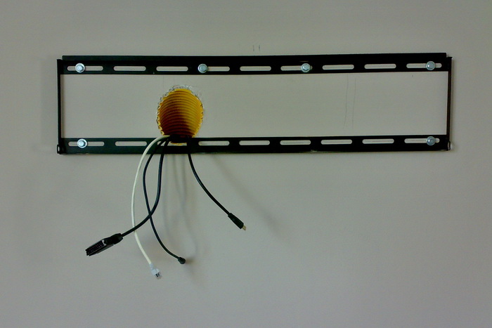

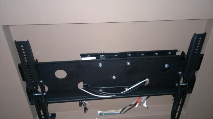

o 08.01.2013, 19:10 | Barthez
Vubec se do toho neboj. Jak jsem rekl. Vahu to unese. Ja nez jsem tam telku povesil, tak jsem drzak vytahl a povesil se na to sam - udrzelo.
Doporucuji pridelat na zavitove tyce a do zdi chemii a obsadit vsechy diry. Ja jsem byl tak vyschizovanej, ze to spadne, ze jsem obsadil vsechny diry a dal pojistne matky :-)
Jinak neni zac :-) Mam tyhle drzaky 2 a na obou telky drzej perfektne i s hejbanim :-)
foto k příspěvku  od Barthez

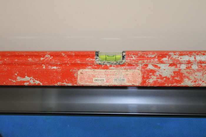

o 09.01.2013, 14:00 | Crimson
Zejména chyt tu horní řadu, tam bude páka v tvém případě
a metrová vodováha samozřejmost :-)

o 09.01.2013, 14:47 | Barthez
jj na ty vodovahy se spolehnout nejde :-))))) To lze jak paroubek :-)
