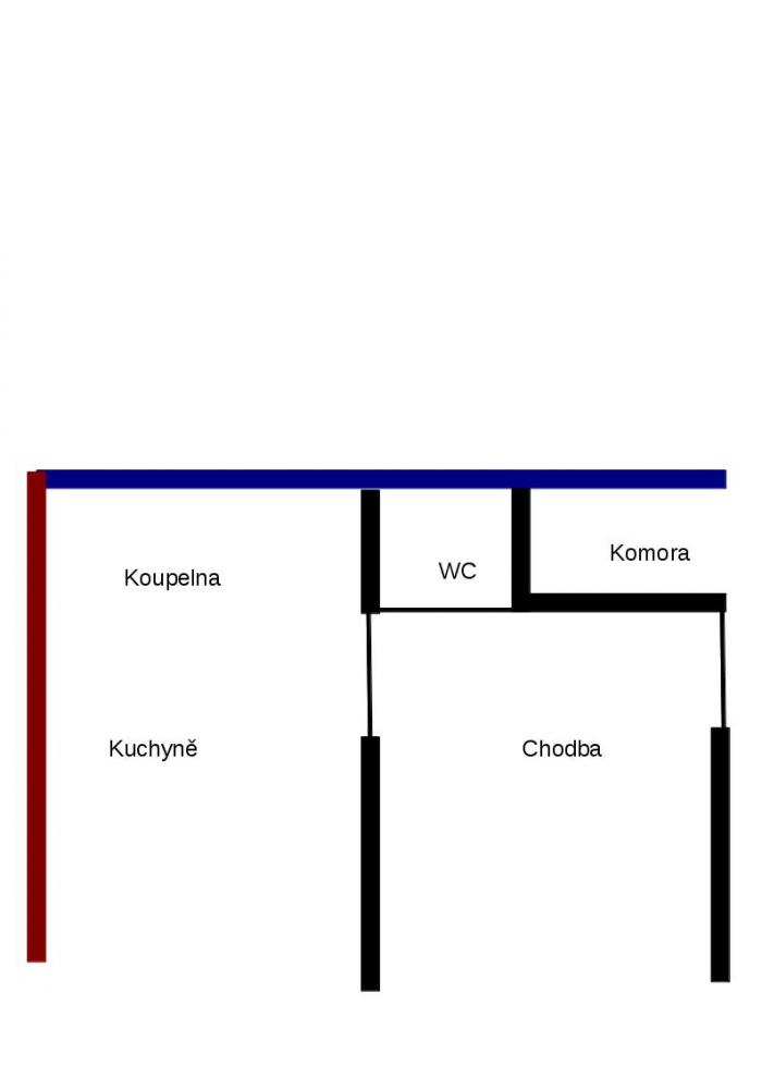

Zdravím, hodně lidí tu již něco postavilo a mnoho z vás dělá ve stavebnictví, rád bych vás tedy požádal o pomoc.
Na nákresu (nevalné kvality) je část dispozice bytu. Největší prolém je s WC, kterej bychom rádi vyřešili. Majitel na zdi nahodil sanační omítku ale že by to fungovalo se říct nedá. Kolem větracího okénka se drží chuchvalce kapek a ty pak stékají po zdi, dále se pak objevují plísně.
Co se týče okolí, tak modrá zeď je z větší části pod zemí a pravděpodobně nemá z venčí nopovku (bublinkovou folii), komora je též prochladlá, majitel tam má vodoměry apod. (není součástí bytu) ale je to odtud silně prochlazené, z druhé strany je kuchyňokoupelna, kde je problém na stejné stěně a částečně i na červené (má určitě nopovku a je částečně v zemi) ale je to tím, že za sádrokartonem není vyplněný prostor a sraží se tam tedy veškerá vlhkost z koupelny i z kuchyně.
Chodba je bez problému, čiže největší problém tam tedy bude s tou zadní stěnou, komorou a částečně, že ta zadní stěna je nasáklá od koupelny.
Ozázka zní, dá se s tím něco dělat? Napadlo mě to zavřít za polystyren ale lepidlo by to uzavřelo natolik že by to asi dělalo ještě větší brajgl. Pak ještě varianta se sádrošem ale tam nevim, jak moc by to mělo efekt.
Část kolem koupelny aktuálně nelze řešit, proto bych potřeboval nějaký způsob, jak by se dalo vyřešit jen WC. Koupelna by připadala v úvahu až asi v létě.
Máte někdo nějaký nápad nebo osobní zkušenost s něčím podobným?
Předem díky za pomoc.

aktuálně to je v tomto stavu. S majitelem se zkusim domluvit na rekonstrukci v létě. Největší problém je, že je to nejchladnější místo v bytě, takže to tam fakt kondenzuje a teče po zdech celkem fest, ale na podzim to bylo ok, začalo to až se začátkem zimy, jak teploty klesají. Proto jsem právě uvažoval, zda tam nedat sádroš s něčím (vata?) nebo polystyren ale...
Zatím by stačilo dočasné řešení a pokud majitel nebude chtít jednat, tak bychom pak samozřejmě odešli.
Na podzim, když jsme přišli byl v bytě zatuchlej vlhkej vzduch, v místnosti (není na nákresu) byly lehce vlhký zdi (tahala to omítka, cihly byly suchý) a po oklepání vlhkých čístí to bylo dobrý (vzduch) ale jak přišla zima, tak se tu zjevil tenhle problém.
Každopádně zatím díky moc.

Ta červená zeď má nopovku, je v zemi tak půl metru, modrá ji nemá a je v zemi ze 2/3 čili cca 2 metry (stropy jsou 3). Takže ta zeď je prochladlá, navíc ta komora je na tom stejně, přístup je z venkovní chodby (schodiště, takže všude studený kámen), takže to tam je taky solidně vymražený. Jedinný teplo tam jakžtak jde z koupelnokuchyně a z chodby. Problém je, že se bojim, že když to uzavřu, byť dočasně, tak to bude rosit stejně z tý vnitřní vlhkosti, když je to nejchladnější místo.

Ta modrá zeď bude příčinou většiny zla. Holt se tam to teplo a vlhkost drží jak klíště a navíc bez nopovky a pořádní hydroizolace to půjde vyřešit těžké. ona jako ta nopovka není zase tak drahá [ Link ] větší problém je s tou prací s tím, plus ještě makadam a případně drenážní trubku někam odvést - taky často problém... každopádně by to mohlo hodně problémů vyřešit.
