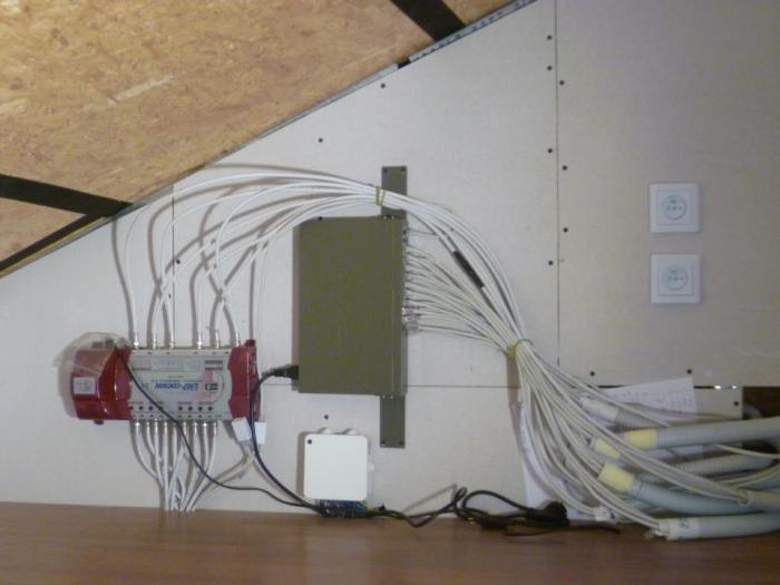

o 16.12.2012, 10:08 | Pepíno_Honda
tak, tak rozhodně rozvést všude.... mám i v rozvaděči, za kuch. linkou, kamarád to dotáhl i do koupelny :) u mě to pak vypadá takto

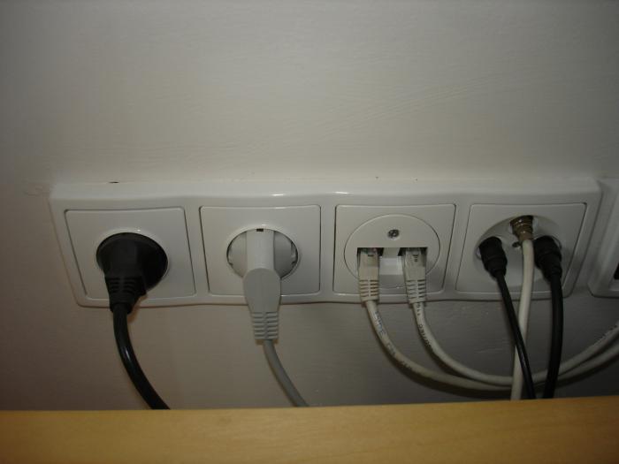

o 16.12.2012, 10:18 | Newman
určitě ano a v každé místnosti pak jen decentní zásuvky

o 16.12.2012, 10:35 | Crimson
mám to přesně jako Pepino a Newman, Sat tahnu od komina solo koaxem

docela hardcore ty fotky:o) jsem myslel, že když se pro to rozhodnu tak že si to natahám sám, ale nevim nevim:o)
