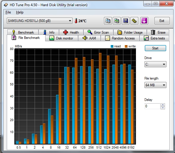

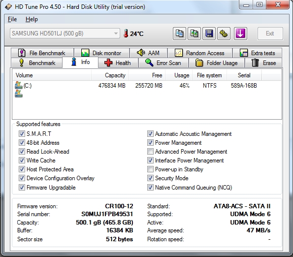

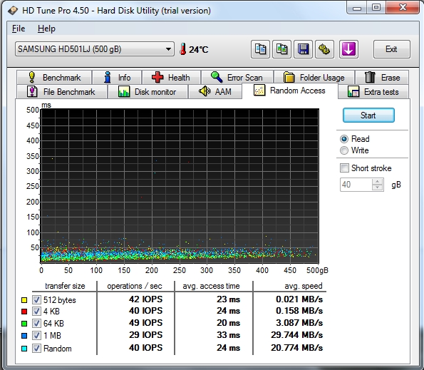

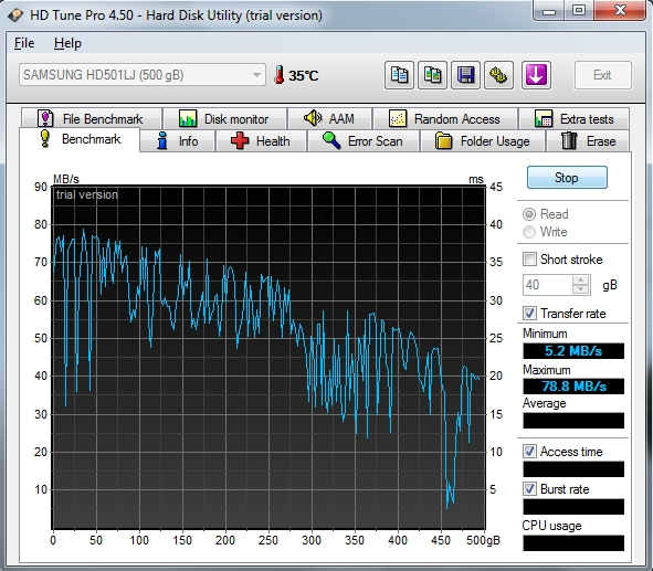

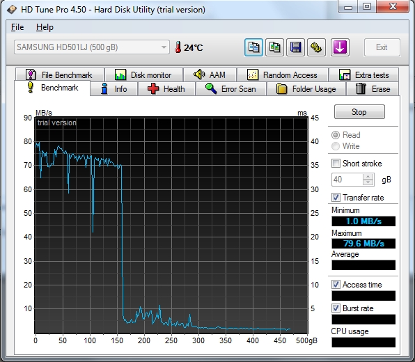

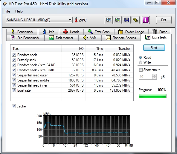

Věděl by někdo co s tím, HDD SATA II (3GB) na boardu SATA III (6GB)
standardní rychlost 80mb/s to je OK
ale jakmile se po něm něco chce, okamžitě spadne na rychlost 1mb/s !!!
po tuto dobu nejsem schopnej otevřít třeba ani jinej adresář
BIOS nastaven AHCI, temporary paměť 8192 MB
dle těchto screenů to vypadá, že má problem s malejma souborama
beztak přecházím na SSD ale tohle mi hlava nebere
v kanclu mi jede disk konstatně 100mb/s a nic ho takto nezpomalí

o 25.11.2012, 13:35 | Crimson
Beru zpět, na vině bylo patrně zapnuté indexování vlastností i obsahu souborů,
no teď to lítá jak blázen, taková školácká chyba ..
