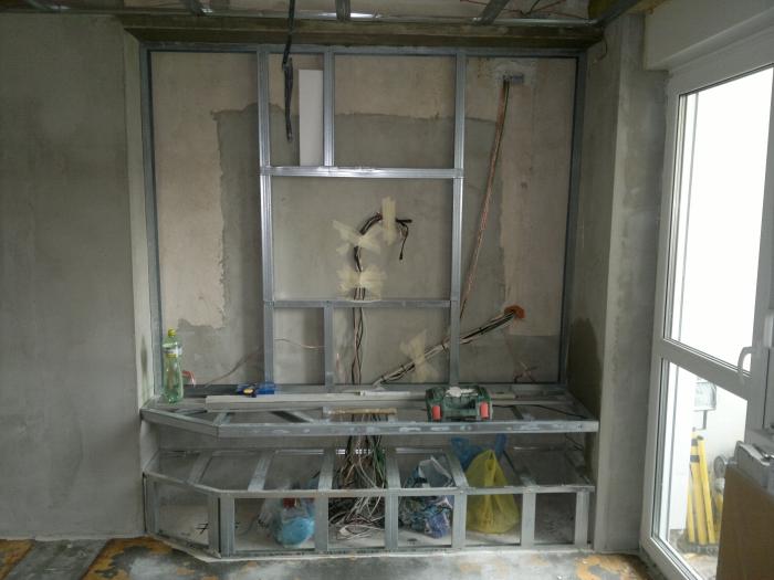

o 25.11.2012, 22:36 | Barthez
Takhle ja.....
foto k příspěvku  od Barthez

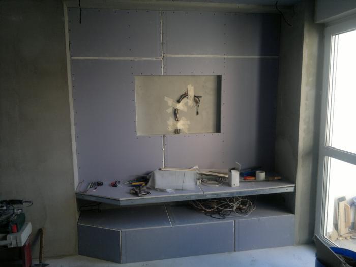

o 25.11.2012, 22:37 | Barthez

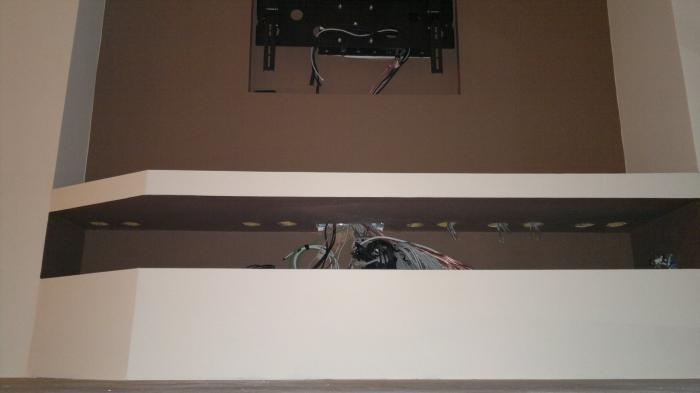

o 25.11.2012, 22:38 | Barthez

o 26.11.2012, 15:07 | madaros
pekny!! chci se zeptat na tu horni policku, to ti drzi takhle ve vzduchu jenom na tech U profilech ve zdi ? je to bytelny,ze se nato da i neco polozit? neco podobnyho bych chtel,ale nevim jak to udelat aby se to nezlomilo a drzelo to takhle ve vzduchu...
o 26.11.2012, 15:57 | Barthez
Madaros :
No ted to bude kolem roku co ji tam mam a je to v pohode. Profil z ceho je to udelane je urcenej k prickam. Po smontovani i se sadrosem to ma slusnou pevnost, ale na sedani cloveka to neni. Manzelka tam dava kvetinace a fotky ( ikdyz se to snazim vyhazovat - votres ) a drzi to v pohode a ani to nikde nepraska.
Do budoucna tam chci dat desku z masivu nahoru, aby nebyla malba namahana. To pak bude jeste pevnejsi a rozlozi se to.... V extremu by to chtelo dat malouch chromovou tycku na ten otevrenej roh. Pak to musi neco vice vydrzet.
Zatim ale bez problemu...
