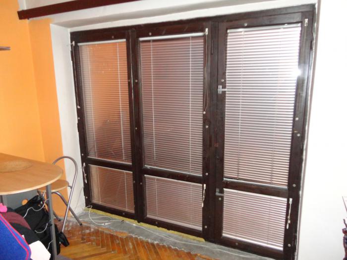

Požadavky jsou, aby to fungovalo za nějakou rozumnou cenu. Pokud by se dalo pohybovat do 16tis. bylo by to ideální.Stačí mi otevírací jen dveře, pokud by se dalo celé, bral bych to jako bonus. Barva mi stačí bílá zvenku i zevnitř. Žaluzky nepotřebuju, časem půjde asi venkovní roleta. Rozměr díry kam se dá okno usadit je výška 212cm, šířka 235cm. Foto jak to je teď-

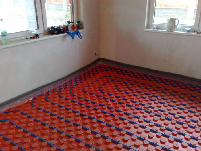

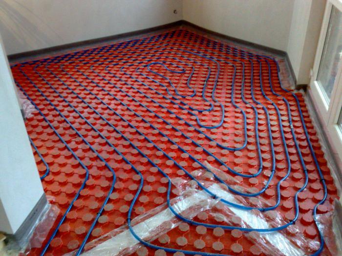

o 30.10.2012, 10:41 | MazliG
tam jde o to že řekněme "rosný bod" jestli se to tak dá nazvat, zkrátka rozdíl teplot exter-inter jak se to potká na skle, tak při stejné vlhkosti doma, se začnou ty trojskla potit o dost později, a když je dvojsklo opocené 10 cm, trojsklo má růžky a dole cenťák max !
to vlhko si vždy na to zkondenzování najde to nejstudenější místo, což je sklo a ikdyž sklo nejstudenější nebude - ale bude to rám, na tom plastu ti to nikdy nezkondenzuje - to by už musel být nějakej extrém - při běžných podmínkách ne
o 30.10.2012, 10:42 | MazliG
fancoil - já to nepoužil, páč tom TČ, ale po obvodu cimer jsou hadice od podlahovky řekněme na rozteč jednoho špuntu - a pak dál už tušim po 2 špuntech na systémovce - takže jsou po obvodu hustěji - a nezlobí to - pak max. když zatahuješ interierové žaluzie, což je výborně vodicí hliník .o) tak to má tendenci se rosit víc - ale tappajo - když máš venku rolety, inter. žaluzie nikdy nebudeš používat - uvidíš .o)
o 30.10.2012, 10:45 | MazliG
asi takhle

o 30.10.2012, 10:46 | MazliG
