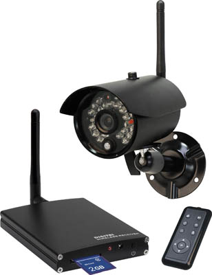

Vyzná se / má tady někdo nějakou venkovní WIFI kameru, která přenáší signál do záznamového zařízení?
Něco jako je toto:
nebo toto:
Potřebuji sledovat prostor terasy - nic extra, jen pro svůj vnitřní klid... Zase nechci koupit něco co je k ničemu.

Představu mám už jasně vymezenu. Proto myslím, jsem položil i konkrétní požadavek. Potřebuji venkovní bezdrátovou kameru, která svůj záznam vysílá do svého záznamového zařízení umístěného uvnitř bytu.
Detaily rozmístění viz plánek - jde o sledování vstupu na terasy přes sousedy a ze střechy.
El. mám už na plánované místa rozvedenu. Teoreticky u kamery č. 1 by to šlo natáhnout jak říká Ravo (PoE), nicméně u plánované kamery do budoucna č. 2 je to nemožné :-/
To co jsem našel - viz. první post stojí okolo 5 tis (s jednou kamerou, jdou připojit až 3 další). Každopádně si ale nechám poradit a jsem ochotný si i o dost připlatit, když budu vědět že to bude funkční a v případě potřeby šmejda dokážu ze záznamu identifikovat...
Komunikace WIFI by byla jen mezi kamerou a záznamovým zařízením = bez připojení na net.

Ten set z druhého odkazu: ELRO C960DVR myslíš že bude fakt k ničemu a vyhozený peníze?
Jediné co mě odrazuje je rozlišení 640 x 480, nebo mě uniká ještě něco?
o 24.10.2012, 14:49 | Ravo | Upraveno: 2012-10-24 14:49:19
podle mě je ten set k ničemu, VGA rozlišení 640x480 je jen náhledový, žádný zázračný detaily od toho nečekej...poznáš že tam šel chlap a ne ženská, ale to je asi tak vše, k identifikaci a odhalení pachatele to stačit nebude. A pokud se natáčí v noci s IR přísvitem tak vlivem posunu vln.délek a výsledné neostrosti se říká, že efektivní rozlišení klesá až o 1/3.
Wifi anténka tam bude asi natvrdo na RSMA konektoru - chtěl bych vidět jak bude vypadat po jedné zimě, pokud to něják nezaizoluješ atd.
