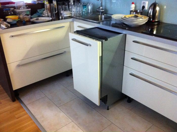

dotaz- posrala se nám myčka a oprava je v poloviční hodnotě nový, tzn odmítám opravovat, ale chci koupit novou. kuchyň mi dělalo kuchyňský studio z Brna, který po 5ti letech nějak nereagujou na dotazy, tak se zeptám tady- víte někdo jak sundat ty lakovaný dvířka, abych něco nezkurvil a mohl je namontovat na jinou vestavnou myčku? hledal jsem nějaký šroubky, různě jsem za dvířka bral, ale nechci na to moc silou a zkurvit to.

Buď budou přišroubované jen na prudko těma nerez šroubama ze zadní strany dvířek myčky (většinou spodní a 2. od shora) a nebo pak ještě po povolení těch šroubů může být to přední čelo zaklesnuté zhora v takových zámkách. Takže po povolení táhnout nahoru. Zda je šroub jen v plechu a nebo i v DTD dvířek poznáš podle povrzávání při povolování.
o 16.10.2012, 17:19 | Luke_288
tzn myslíš rozebrat dvířka myčky "zevnitř" a zjistit jestli tam jsou šrouby do masa kuchyňských dvířek?
já právě myslel, že je to tam jen zaklesnutý zezhora, ale nechci to urvat.
o 16.10.2012, 17:21 | Tuner#2
Zaklesnutý zhora to je, ale většinou to ty pérka moc neudrží a tak se to třeba 4řma šroubama pojišťuje (dají se delší). Takže ano, zkus je postupně povolovat a po hlase uvidíš co a jak.

já to měl chycený nahoře v lemu dvířek dva šrouby a dole navlíknutý do takových pacek
o 17.10.2012, 07:02 | Luke_288
už to je dole, čtyři šrouby přes dvířka myčky do masa dvířek

Tuner: překvapilo me, že to bylo fakt tak na hulváta prošroubovaný.

Běžně se to tak dělá, aby dvířka pohledově seděli s linkou. Chytat to totiž na ty zasouvací packy je pěkná pakárna. S tím se člověk vzteká x hodin a dvířka jsou stejně křivě :-) Volal jsem kvůli tomu tátovi, který kuchyně dělá ;)

Jj, ty packy navic maj obrovskou vuli, kazdopadne diky za nasmerovani ;)
