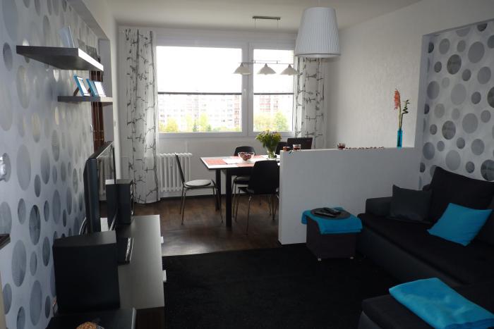

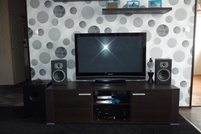

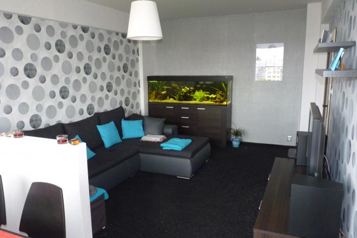

Ahoj, v mém malém obýváčku mám receiver, mmc, dvě regálovky, sub a to je vše co se týče audia. Přemýšlím nad tím, že bych nad receiver dal center, ale nevím, zda to má smysl, když rozestup regálovek je 130 cm. Do poličky nad receiverem by mi padl přímo ten, co se dá dokoupit k regálovkám. Dělat 5.1 asi nemá smysl, protože místnost je opravdu malá...

o 12.10.2012, 14:28 | Tuner#2
Centr je nesmysl stejně tak i kino. Na kino bys musel šoupnout sedačku od zdi a řešit centr u sterea s bází 130cm je nesmysl.

nebyl jsem si tím jistej, jestli to má či nema cenu, tak jsem se radši zeptal. Zvuk při filmech mi bohatě stačí, hraje to příjemně, ale tak jsem přemýšlel o nějakém updatu. Kolik cm by musela být sedačka od stěny? Ono by se to dalo vše nějak pořešit

sloupy jsem tam chtěl dát, ale na tak malou místnost je to pokus. Buď ok či ne. Tak jsem šel raději do regálů a do sw. On ten receiver to umí nějak pseudo rozložit ten předek, ale říkal jsem si, jestli by to s tím středem nebylo lepší
