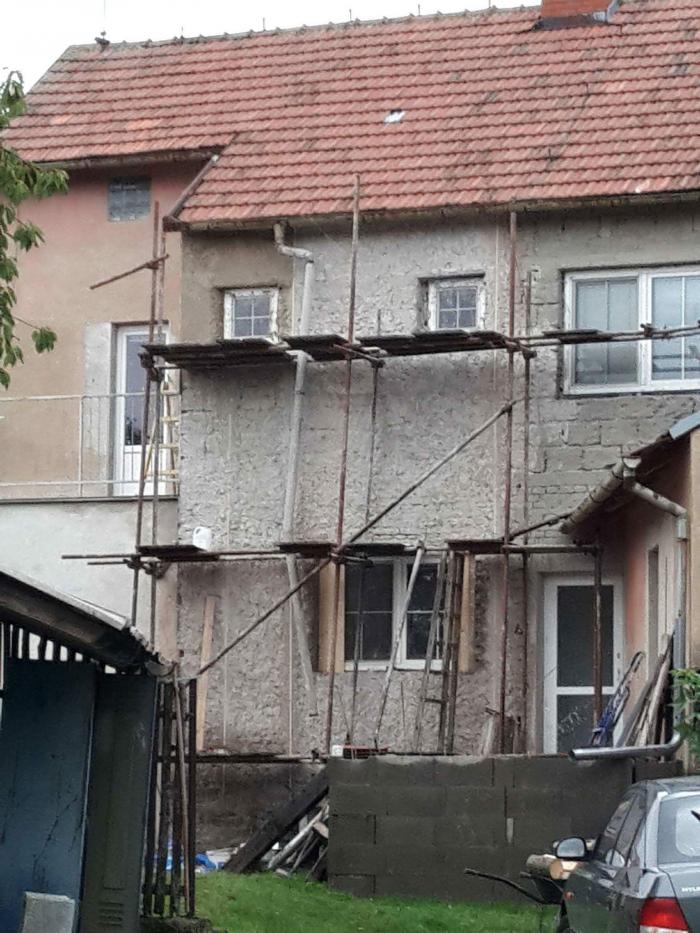

o 11.10.2017, 13:20 | Mika
Na youtube jsou videa. A spousty asi dobrých rad. Řešim teď zda zateplit. A asi to vypadá na ten popis šedý s grafem. Ale chce to vypočítat silu zateplení. Tu tvou omítku tam docela shodil.
o 11.10.2017, 13:25 | Mika
Youtube video:
o 11.10.2017, 14:19 | KaZaN
Mika:
díkes, velice přínosná osvěta, zatím jsem to projel v rychlosti, ale ještě to sjedu na ostro...
o 11.10.2017, 14:28 | Mika
Ale je to jen rada od amatera. Koupil jsem letos dum a sam všechno na nem delam. A zacal jsem hrubovat venkovni stenu a ted jsem diky svepomoci.cz zjistil ze i starsi dum se vyplati zateplit a asi diky tem videim pujdu do 12 sedivyho polise. Problem je leseni ktery budu muset slozit a postavit dal od steny :-)
foto k příspěvku  od Mika
o 11.10.2017, 15:17 | KaZaN
Mika:
Tak u tebe je cesta asi jasná, že polystyren.
Já beru tyhle týpky trošku s rezervou, prostě je to další názor, ale jestli je opravdu objektivní posoudit neumím, proto sbírám názory kde se dá, ať mám z čeho čerpat.
o 11.10.2017, 15:39 | Mika
Kazan však je to jen zdroj informací a ne jedinný. Čeká mě spousty práce. Do května jsem dělal vnitřní štuky. Od května jsem kopal základy a později obvod pro terasu. Od září zadní část domu. :-) Ale má amatéra dobrý
