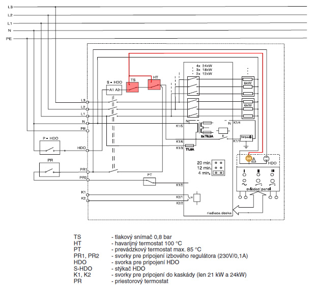

Blizi se zima a na me jde zase nocni mura jmenem "Protherm". Chtel jsem s predstihem proverit, zda bude po pul roce necinnosti fungovat kotel. Zkontroloval jsem tlak vody. Bylo tam pod 1 bar, tak jsem pripustil na zhruba 1.3 bar. Pritom jsem i odvzdusnil soustavu vcetne kotle. Zapnu jistic a na kotli sviti oranzovy vykricnik!!! Podle dokumentace a i podle schema zapojeni ma tato kontrolka svitit, kdyz je nizky tlak vody (pod 0.8 bar) nebo pri prehrati kotle..... Kotel prehraty neni, voda ma kolem 20 stupnu. Havarijni spinac je sepnuty, takze OK. Tlak vody je asi 1.3 bar. Kontrolka stale sviti.
Co to, sakra, zase je??? Je tu nekdo, kdo tomu fest rozumi? Muze ta kontrolka svitit i z jineho duvodu nez uvadi dokumentace? Muze selhat snimac tlaku vody a dodavat systemu info, ze je tlak nizky? Kdyby kecal teplomer a hlasil, ze je prehrato, tak by vypnul havarijni snimac, ale ten zustava OK.

A když na TS klemou obejdeš kontakt, tak zhasne?
Presostaty běžně odchází na špínu a ucpání. Zavři pod kotlem uzávěry, vypust kotel, vyšroubuj presostat (TS), vylej z něj vodu a opatrňounce třeba tupým párátkem a pak jen proudem vody ho propláchni a zkus rozpohybovat, uvidíš...

To bych mohl zkusit. To zni jako dobrej tip. Vse naznacuje, ze by to mohlo byt tim presostatem... Da se to bezne sehnat jako nahradni dil?
o 10.09.2012, 14:33 | radek.613
Ano, je to skladová, naprosto běžná věc. Kdyžtak se hlaš, když neuspěješ ve svém okolí.
o 10.09.2012, 14:34 | Zdenek (A)
OK, diky. Ted jeste najit, kde je fyzicky ten presostat. Pujdu po dratech a ty nekde musi koncit ;-)

JEDEEEE! :-) Stacilo se jen dotknout tlakoveho snimace a kotel naskocil. Tak doufam, ze to bude uz OK. Dokonce i to vylepseni stykacema se zda byt spravne funkcni...
