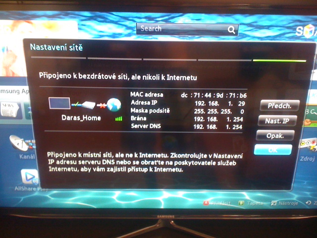

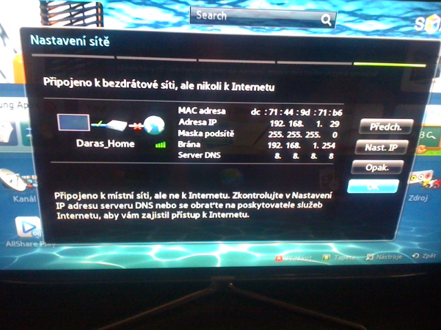

o 09.09.2012, 18:41 | snuky
tak sem vyzkousel ty osmicky i dát do brány 192.168.1.29 a pořád ne

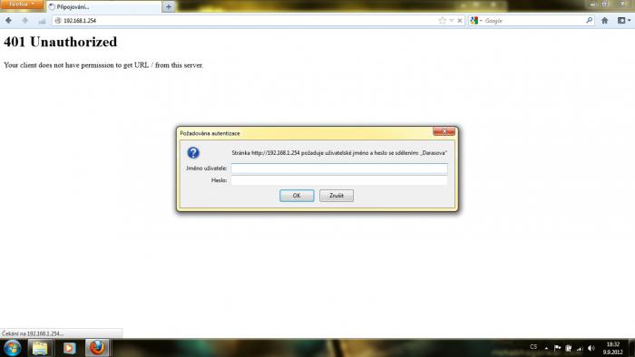

navíc sem zkončil tady :)

Brana nemuzou byt osmicky :-) zkus dat branu jako jsi mel predtim a jen do DNS osmicky a pokud ani to ne tak v DNS osmicky a do brany hodnoty co jsi dostal od poskytovatele

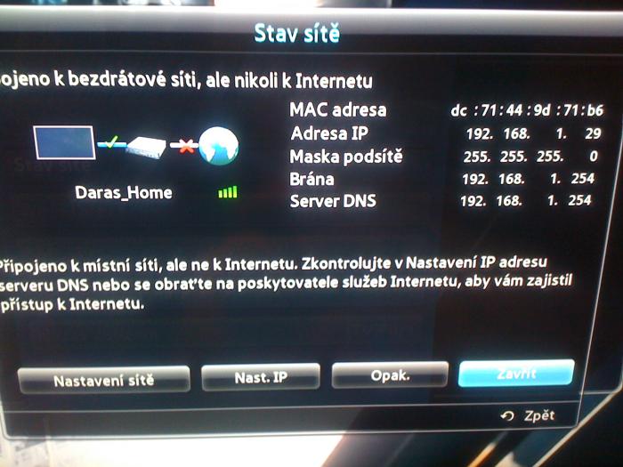

o 09.09.2012, 23:06 | snuky | Upraveno: 2012-09-09 23:07:56

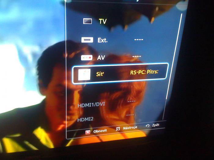

AR: router nevim, v tomhle směru se v tom moc nevyznám, nějaké nastavování adres a tak ..bez většího problému se mi podařilo přes síť spárovat televizi s notasem, ta si v pohodě najde filmy, fotky a hudbu v notasu přes wifi. Ale aby se připojila na internet sem pořád nevyřešil. Myslíte že může být špatná TV nebo to bude proste o tom, že to neumim nastavit (router nebo TV ) ? fakt dík, nevim o nikom dobrym z okolí kdo by se tady mohl zastavit a podivat se na to..

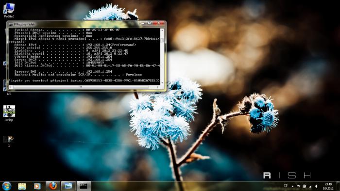

do cmd dej příkaz ipconfig /all najdi si tam DNS server a ten opis do telky.
o 09.09.2012, 23:51 | snuky
takhle je to ted aktuálně
foto k příspěvku  od snuky
o 09.09.2012, 23:51 | snuky | Upraveno: 2012-09-09 23:52:02
