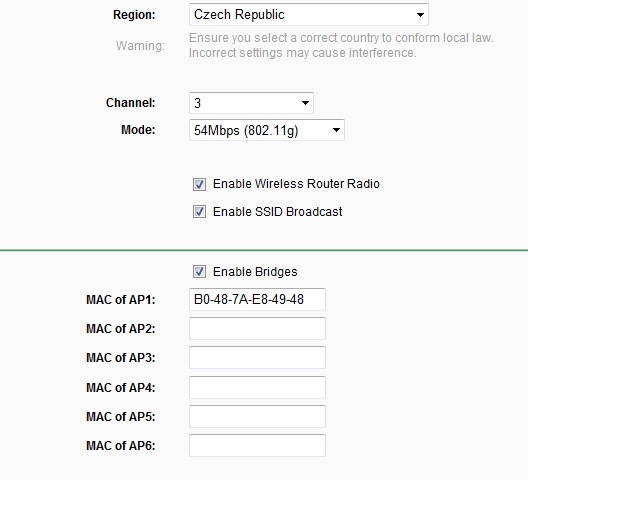

o 19.09.2012, 13:07 | ACEMajky
Tak sem to tpubnul a bohuzel, neprijima lokalni router zadna data
foto k příspěvku  od ACEMajky
o 19.09.2012, 13:08 | ACEMajky
SSID sem nastavil stejne jako na vzdalenem routeru, kanal ma vzdaleny router na 3ku, je bez hesla a DHCP sem vypnul
