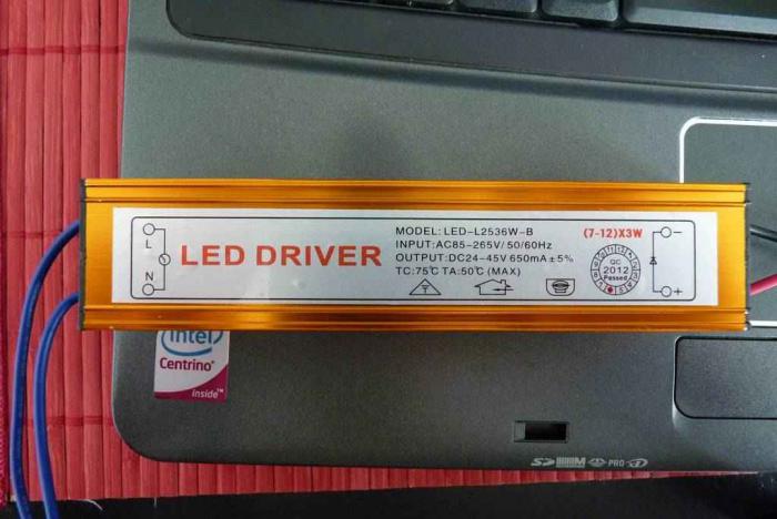

Ahoj, mám doma akvarium nasvícené těmito led a zajímá mě, jestli tam jde přidat na výkonu, či to je bezpečná hranice. Mám dvě rampy, jedna 9 kusů a druhá 11 ks.
Zdroj je na fotce. Nejsem si jist, jestli jsem to zapojil efektivně. Jinak jsou pridelane na alu chladič a jeho teplota se drží na 30 stupních celsia. Led jsou aktivně chlazené větráky

a kde na tom chceš přidávat na výkonu? jako tomu zdroji?
o 24.08.2012, 12:35 | Losky
Tomuhle nerozumím, ale zajímá mě, jestli ten zdroj je vhodný a jestli diody snesou větší nápor, třeba jiným zdrojem
o 24.08.2012, 12:38 | Jozzo
a ted na tohle mas pripojene obe dve svetelne rampy?
o 24.08.2012, 13:30 | Losky
KAždá rampa má jeden tento driver
o 24.08.2012, 17:14 | Jozzo
a potřebuješ více světla? na to driveru máš napsáno 7-12 x3W takže dle mě ideal jak to máš ,popřípadě dopojit do toho maxima 12 světel,když je máš takto chlazení,tak bych se toho nebál
o 24.08.2012, 18:25 | cubajs
Podle mě se ten driver chová jako proudovej zdroj, kterej dává 650mA, tzn je to pro ty LED ideál když číňan deklaruje 700mA (pokud máš teda všechny led na jedný rampě v sérii)
o 24.08.2012, 20:41 | Tomak
Máš to zapojené dobře a víc z toho nedostaneš. Víc než 11ks bych do série nedával. Úbytek je 3-4V, což je při rozsahu zdroje do 45V tak akorát. Jinak zdroj by měl být dimenzován silnější o cca 15-20%, než je zátěž.
