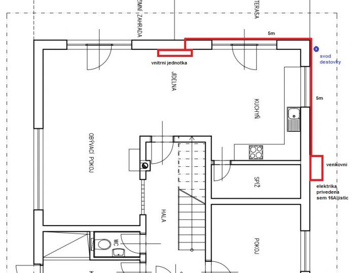

LG Art Cool C12AHR
C12AHU (venkovní jednotka)
tech trubek bude tak 12m, odvod kondenzatu bud kolmo dolu pod zateplovakem, ze bych to vyved pod terasu na nejakej odkapovej plech, tam by se to v horku odparovalo. Nebo tech cca 5m a muze se napojit do ryny.
Viz obrazek.
el. revizi mam na celej barak, takze na samotnou klimu sere bilej tesak.
Takze, natahat trubky, elektriku a odpad, to vse nejak prilepit, pridelat na omitku, pres to prijde zateplovak, takze neni co resit. Jo a bude tam leseni, takze prace v pohode bych rek.

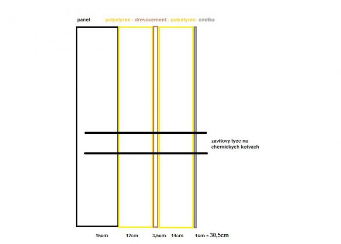

Mam tu jeste jeden problemek, poveseni venkovni jednotky po omitkach. Mam stavbu z durisolu, skladba zdi na obrazku. Muzu zakotvit do panelu nejaky brutal pevnostni zavitovy tyce M16 a nechat couhat a po omitkach by se na ne pridelal ram s drzakem ty venkovni jednotky. Co myslite, bude to OK? 4-6 tyci by to mohlo unest ne?
Nebo radsi obnazit az na panel a udelat nejakej pomocnej prostorovej ram (kvadr)
foto k příspěvku  od tappaja

Pokud ještě nemáš zateplovák, tak si nech svařit dvě konzole.
Ty tče to udrží, ale vždycky se prohnout a bude to dělat bordel - pružit.
Edit: Pokud bys dával rám na ty tyče, tak to by mohlo vyjít.

Tak je pravda, ze i kdybych dal M20 zavitovky, 32cm bude jen delak tyci a dalsich 35 budou drzaky, tak to na 70cm bude pruzit porad. Takze asi nejakej ram...
o 24.08.2012, 10:04 | MazliG
ale na takhle silné zateplení blbý ...
