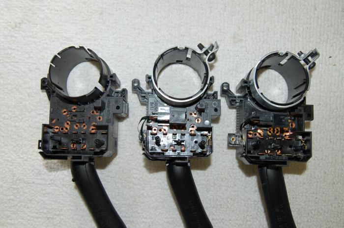

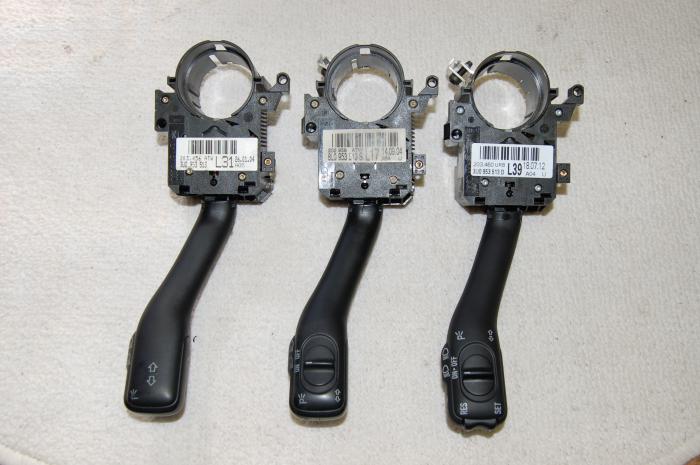

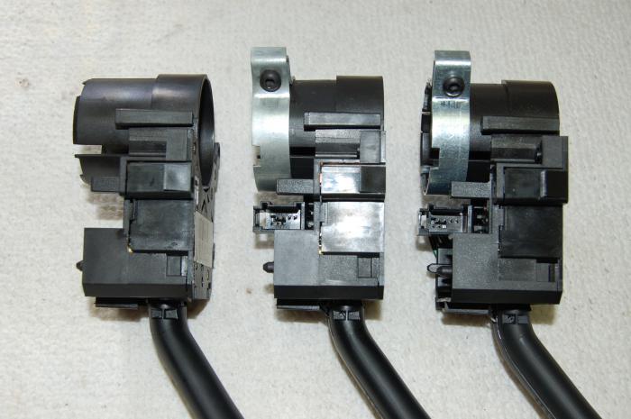

Tak dneska pořešeno, zaměnit to jde, funkce ovládání tempomatu z MF zůstává zachována, tlačítka RES/SET na páčce jsou neaktivní (jsou tam tzv. "na okrasu").
Jinak páčky jsou taková skládačka a jdou rozdělat až do mrtě s tím že to jde opět složit a funguje to. Takže kdyby se s tím někdo chtěl jebat, tak si může zrepasovat jen ty mosazný dráhy co spínají blinkry do své staré páčky (a ty dráhy třeba vzít z netempomatové páčky). Ale mě se s tím drbat nechtělo a celá nová páčka je prostě celá nová páčka :)

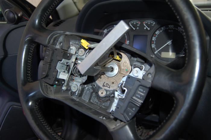

P.S. - a bonus na závěr.
Až budete dumat čím povolit tu divnou matici co drží volant, tak je docela klika mít dobrý nápad s klikou. Hranol čtyřhran běžné kliky docela přesně zapadne do matice a jde to krásně povolit i utáhnout :)

o 19.08.2012, 21:58 | tommas
ta klika je super nápad pokud nemáš torxy ;-)
o 19.08.2012, 22:35 | Ravo
Myslel jsem si že mám slušnou výbavu, ale tak velkej torx opravdu nemám...ještě že mám kliku :)
o 20.08.2012, 08:21 | tommas
v podstatě kvůli volantům jsem kupoval velkou sadu torxových nástavců. Na koncernové sedačky, pásy atd je to nezbytnost.
o 20.08.2012, 08:57 | Ravo
Na O1 jsou sedačky i pásy klasickými vysokopevnostními šrouby nebo maticemi. Všechno jsem měl už venku... jen ten volant mě zaskočil.
Samozřejmě že většina plastů a všeho vnitřního je v O1 na torxy, ale mnohem menší (který mám)
o 20.08.2012, 09:04 | tommas
jasně, vím, ale O2/G5 už má všechno na tyhle 6/12 hrany a tam se nákupu nevyhneš. Zase sada velkých torxů stála max 500 Kč v pěkné plechové krabici a už dva roky drží.
