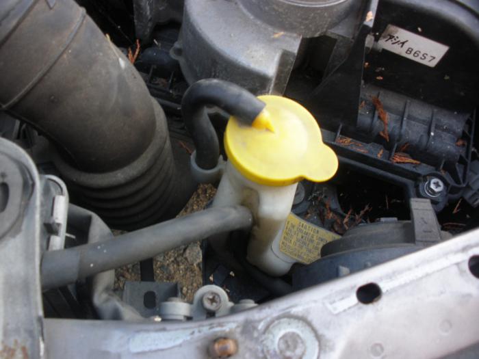

o 13.08.2012, 16:47 | škodovkář
Mazda 323, 1.6, dík
foto k příspěvku  od škodovkář
o 13.08.2012, 16:48 | škodovkář
o 13.08.2012, 16:49 | Bladzej
expanzka
o 13.08.2012, 16:49 | škodovkář | Upraveno: 2012-08-13 16:49:51
ok
o 13.08.2012, 16:50 | Bladzej | Upraveno: 2012-08-13 16:51:33
Imho jo. Jelikož máš hliníkový blok motoru, tak pozor na druh chladící kapaliny.
o 13.08.2012, 16:52 | škodovkář
Jsem si jistej na sto pro?
o 13.08.2012, 17:02 | bobmasitr
na chaldící to asi nebude ne ta musí mít uzávěr se závitem, kuli tlaku

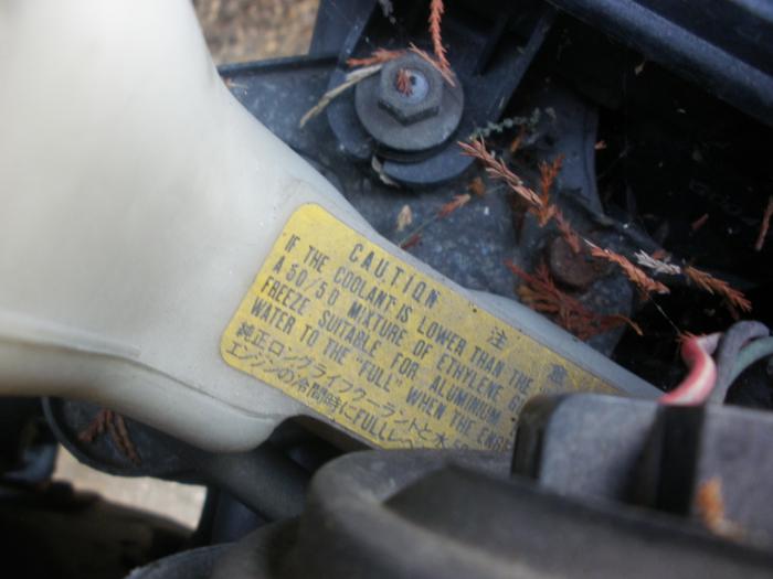

o 13.08.2012, 17:51 | AR
no tak hlavně to tam je napsané na tom štítku a google translator pokud vím ještě funguje takže to tam stačí nabouchat.
o 13.08.2012, 18:30 | muSlim
Jj, podľa štítku chladiaca kvapalina. Inak ako AR :-)
o 13.08.2012, 18:33 | kral007 (eXtrem-audio.cz) (M)
Na tohle snad neni potreba google translator ne? :-)
o 13.08.2012, 18:43 | muSlim
2 kral007: evidentne áno :-D
o 13.08.2012, 18:47 | walish | Upraveno: 2012-08-13 18:48:24
Když to je připojeno na chladič vody, tak to servo zřejmě nebude...
kral: On tam ťukal ty poslední dva řádky :))
o 13.08.2012, 19:00 | kral007 (eXtrem-audio.cz) (M)
Ted by mne zajimalo co s tim chce delat kdyz netusi co to je
o 13.08.2012, 19:02 | Bladzej
Abych nebyl za naprostýho kréťana, tak jsem odpovídal hned na první fotku, teprve potom přibyly další :) a potom škodík zeditoval odpověď po mé druhé odpovědi :D

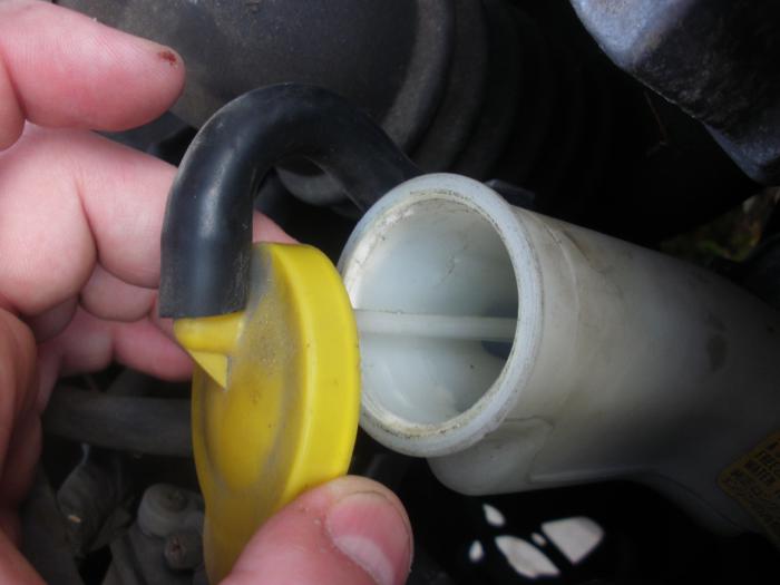

o 14.08.2012, 07:53 | Robo
Ta hadička za žlutýho víčka jde pod víčko chladiče?Takhle to měla kdysi (nevím jak teď) dělaný Honda.Součástí víčka chladiče byl uzávěr na pružině,která při zvýšeném tlaku v chladícím okruhu "přepouštěla" do této nádobky a naopak.
