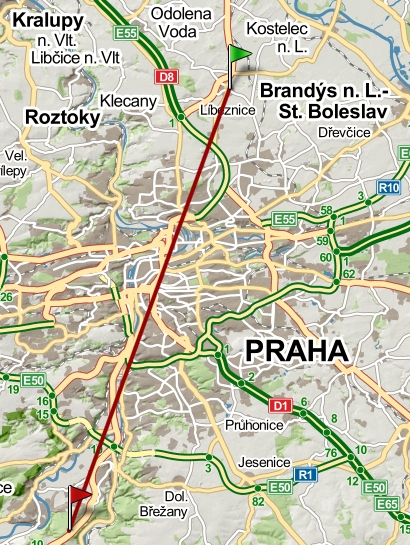

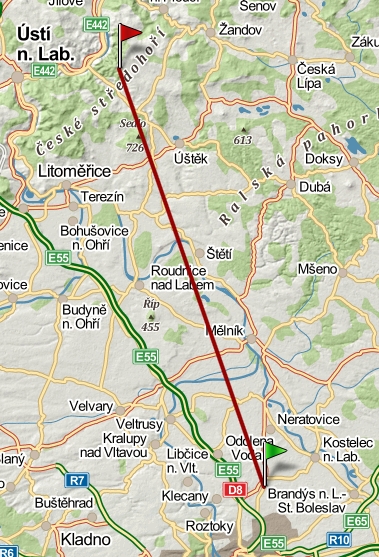

na Žižkov kašli vysílá jen 10kW, je to jen pražský pokrývač
otoč to z Líbeznic na Bukovku 56km nebo Cukrák 30km, oba vysílaj 100kW
foto k příspěvku  od Crimson
o 05.08.2012, 23:39 | Crimson
