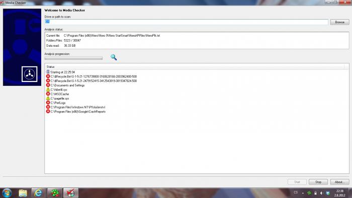

na noťasu který je teda ještě v záruce se mě objevila chybova hlaška od win7 že je asi disk poškozen a at si ihned udělám zálohu. tak jsem si stáhnul nějaký soft na kontrolu HDD a vyskočilo na mě toto, dá se to nějak opravit, nebo mám udělat zálohu a reklamovat?

o 02.08.2012, 22:52 | Ghofig
stahnul bych HDTune.
tohle je jakejsi pochybnej program, kterej kontroluje, jestli soubor precte a ne povrch disku a chyby na nem...

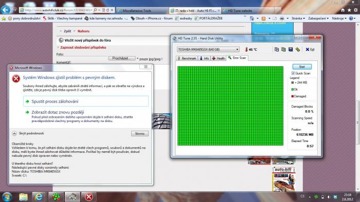

o 02.08.2012, 23:19 | fredy
rychlej test v pohodě a při tom mě vyběhla zase ta hláška...

o 03.08.2012, 08:38 | iwi
Zkusil bych ještě prográmek HDD Scan, nebo přímo old school chkdsk /R a uvidíš. Případně záloha reinstalace a pokud to bude hlásit dál tak asi reklamace.

o 03.08.2012, 09:45 | duke
Každý výrobce HDD má svou SW diagnostiku, takže mrkni na stránky výrobce disku, zde si ji stahni a použij ji (bootovací, testuje mimo OS).
Dle mne je to nejobjektivnější test disku...

Zalohu pracovnich veci mam na dropboxu tak jsem nastesti v pohode. Ale spousta dat ktere hodne zabiraji myslim zalohovane uz moc nejsou. Jako fotky atd. Kazdopadne notebook uz klekl. Teda udelal jsem test HDD a vse bylo v zelenem. Ale pri vypnuti se uz nechce nacist HDD a vypada to na kabel. I me to pise ze je asi v riti. Otazka da se ten kabel vymenit samo domo? Ikdyz je to v zaruce. A dalsi. Kdyz to dam do servisu zustanou me tam data kdyz to budu chtit? Radeji asi ten disk vydelam a koupim na nej kabel s usb a pretahnu si vse do druheho PC a pak to dam asi v klidku reklamovat...
o 04.08.2012, 10:48 | fredy
Tak uz z toho hdd taham data. Je opravdu v poradku a odesla teda kabelaz... Uff ;)
