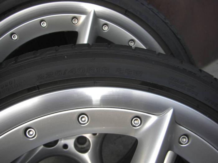

Nevite prosim nekdo o nekom, kdo se zabyva soustruzenim limcu kol do stejneho vzhledu, v jakem vyjizdeji z tovarny? Nechci klasicke lesteni, ale prave viditelne stopy po soustruzeni.
foto k příspěvku  od Lukaash

Bavil jsem se o tom se soustruznikem, ale nevi, jak by udelal ten pravidelny rozestup drazek, pokud nemluvime o cnc, coz je financne nesmysl.

ja myslim, ze hruby platno udela stejnou praci...

Hrubý plátno po poškrábe, ale neudělá soustředné kružnice. ;)
o 13.07.2012, 14:59 | Lukaash | Upraveno: 2012-07-13 14:59:36
Soustredne kruznice udela diky otaceni na soustruhu, ale ja se spis obavam pripadnych vetsich vrypu od ostrejsich zrnek na platne. Mozna je to zbytecne a asi to nejdriv vyzkousime s tim platnem :-)

Takze necham udelat pripravek na upnuti a bude se zkouset :-)

ničím nenahradíš povrch jako z CNC! maximálně kdyby někdo měl klasickej soustruh kterej umí kopírovat tvar. Nejlepší by bylo na CNC kde si nastavíš posuv na otáčku a tím i rozestup těch jakoby drážek. jen cena je prostě výš no.
