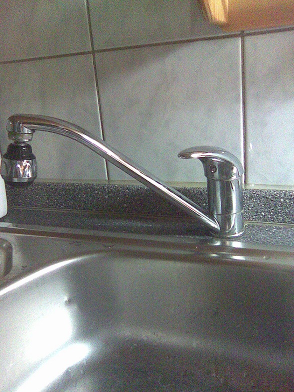

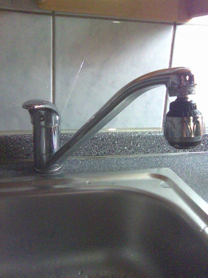

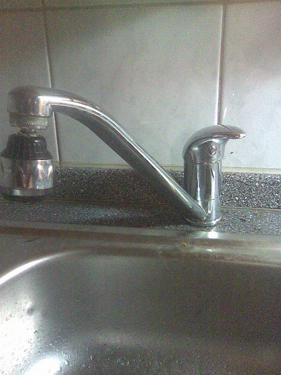

Muzes sem dat foto?
o 13.07.2012, 22:09 | yenn
foto k příspěvku  od yenn
o 13.07.2012, 22:11 | yenn
o 13.07.2012, 22:14 | Lucni.konik
ten díl, co je mezi pákou a tou trubkou bych otočil o 180°a tu páku pak namontoval správným směrem k sobě.....prostě ta páka je pootočená na středním dílu a společně je to pootečené.

Paku otoc o 180 stupnu. A taky otoc baterii stejne jako tu páku. Je to uplne jasny :-) Tusim ze jde o metalii řady 55,že? :-)
o 13.07.2012, 22:36 | tappaja
Tak tak, jako LK, proste ten horni dil-paka je otocena o 180 stupnu, to musel montovat nakej Pat&Mat :o))))
Budes to muset pod drezem odpojit a celou baterku otocit a samoze ten horni dil taky prehodit. Imbus je pod tim cudlikem, jde to vyloupnout necim spicatym.

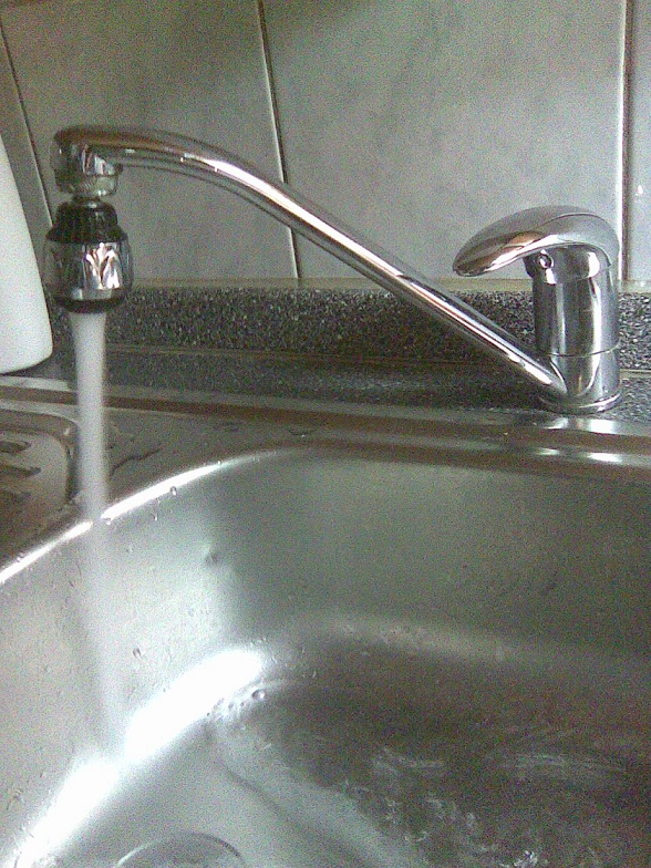

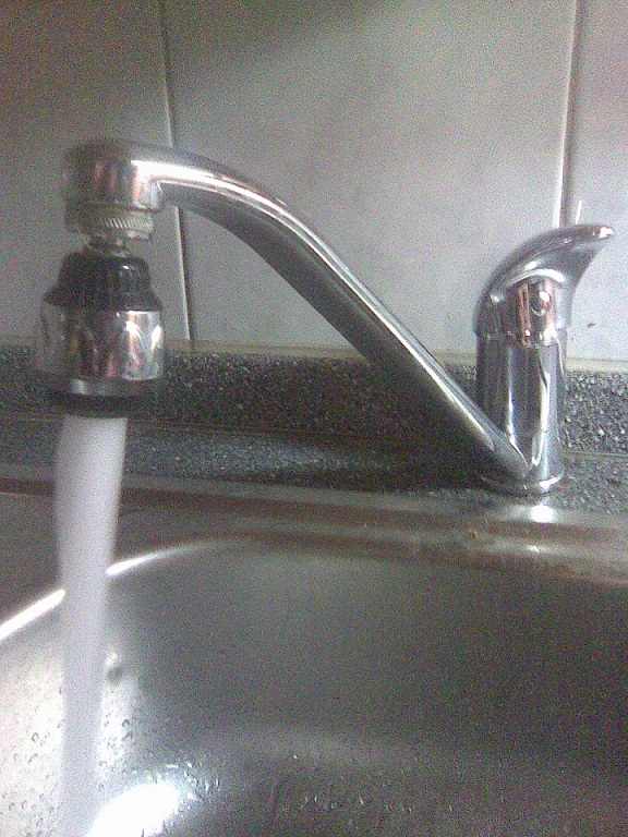

o 15.07.2012, 21:41 | yenn
tak jsem to zvládla chlapi, díky. ale byl to očistec :)
