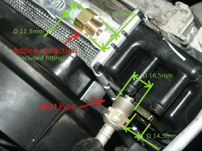

Netušíte někdo kde sehnat tuhle fitinku? Těch 5/8 by mělo odpovídat M18x1,5mm. Soustružníka bych bral raději až jako poslední možnost, jeden už se pokouší :o)
Jo a problémek je asi v tom, že je to závit NPT (National pipe thread), čili USA
foto k příspěvku  od Escudo

petis: škoda že to má tak dlouhou tu samičku, 27mm je moc, protože je to na chladič oleje v převodovce a hadice s 5/8 závitem musí jít na doraz do O kroužku :o(

Tak stočit je to to nejmenší, nej jestli do má rovný dno, aby tam nebyl kužel. A aby seděl ten závit, jestli je to stejně normovaný. Ale tak za 65kč by se to dalo asi vyzkoušet:-)
o 10.07.2012, 22:18 | Escudo
ještě teda pro úplnou představu
o 10.07.2012, 22:19 | Escudo | Upraveno: 2012-07-10 22:20:08
přišla špatná redukce k chladiči :o) ale chyba je na mojí straně i když jsem o tom nemohl vědět

Newman: prošel jsem to, já myslim že podle barev jsem už našel i u nás nějakej tuningshop, kterej od nich má rozsáhlej katalog, ale neni to tam :o( nejhorší je, že třeba u nás má 1/2" závit asi 21mm v průměru, v USA asi 16,5mm, jeden panáček mi ho na Rockautu změřil a poslal, tak tiše doufám, ale mezitim jsem našel nějakou debatu o tom, že to moje auto se v určitějch letech dělalo s 5/8 závitem, tak je to spíš taková hádanka :o)

Escudo: mám přechod co by seděl do chladiče ale už ne na trubku. pro trubku to má 17,5mm díra, Třeba by to sedělo, to by chtělo zkusit natočit
o 11.07.2012, 11:58 | Escudo
petis: no jestli je malej průměr 17,5mm, tak by to byl problém :-( i kdyby se to trochu chytlo, tak je tam přecejenom tlak a mohlo by to začít téct. Víš to označení závitu?
