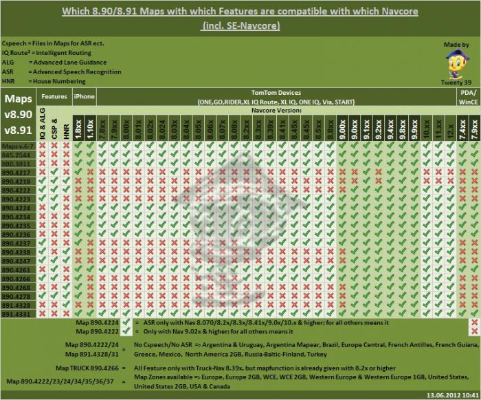

musis si najit tabulku kompatibility jadra navcore vs map .. :)
sosnout mapy z netu, umi kazdej jantar, ale rozlousknout je, je vec na serial :)
napr. tody to vidis u poslednich map .., vs jadro, co s cim bezi ..
o 26.06.2012, 17:02 | clown
foto k příspěvku  od clown
