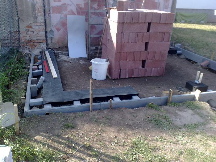

tak nejak chronologicky,jak to zacalo...

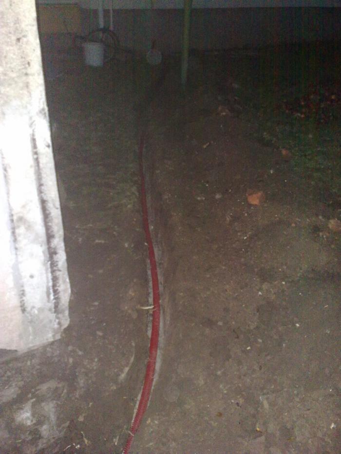

nakonec z toho vznikne pergolomotogaraz..o]]

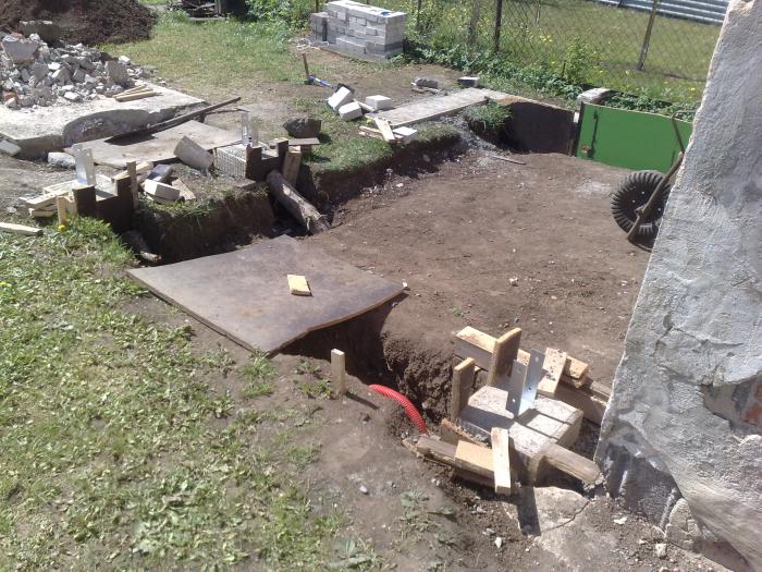

privod elektriky a jine kabelaze..

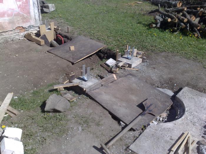

o 19.06.2012, 22:26 | Pavel 528

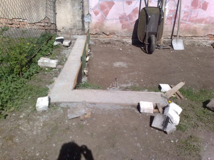

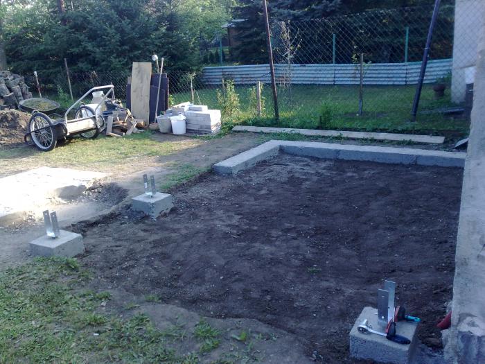

vykopani zakladu a salovani
o 19.06.2012, 22:27 | Pavel 528
o 19.06.2012, 22:28 | Pavel 528
vycisteno

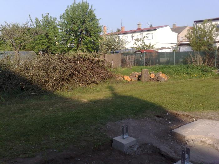

vykaceni stromu

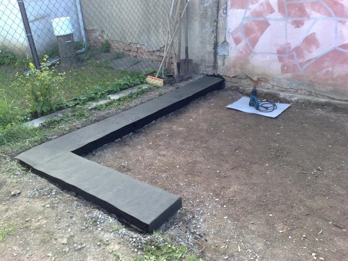

izolace

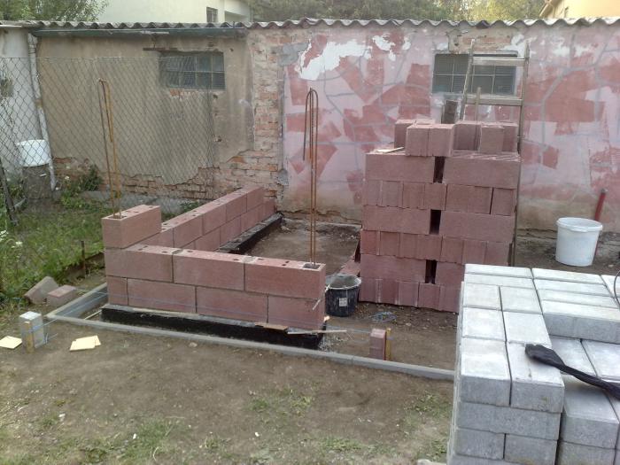

o 19.06.2012, 22:30 | Pavel 528
matros na zed a obrubniky pro zamkovku

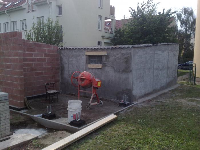

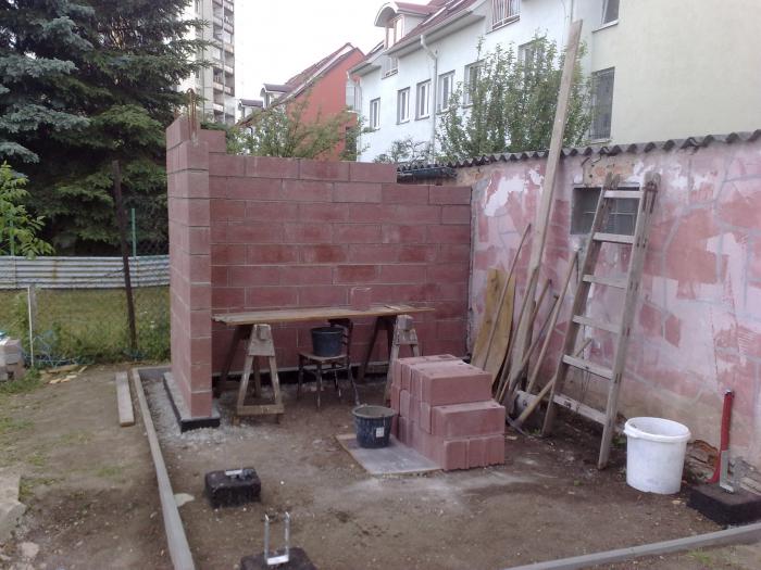

nahozeni garaze
o 19.06.2012, 22:34 | Pavel 528

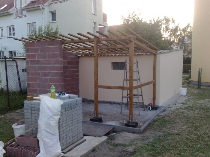

no a dnesni vysledek
o 19.06.2012, 22:35 | Pavel 528
tot zatim vse,strecha zamkovka snad do tydne...nestiham...o]

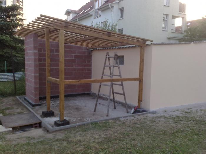

o 19.06.2012, 22:48 | Darker
Asi blbá otázka, ale co okap? Bude na garazi? :)
o 19.06.2012, 22:51 | Pavel 528
jj presne tak...
muselo se to udelat proti sobe,protoze,kdybych pokracoval ve sklonu garaze budu na konci moc nizko
o 20.06.2012, 07:58 | jok3r
pekny, jen mi chybi u zdi dira na komin od udirny :) nebo mam blbej odhat v mezeach mezi latema :)
o 20.06.2012, 08:07 | Pavel 528
dira bude,gril bude s tim se pocita,jen jeste nevim presne kde,dira se udela dodatecne..o))
o 20.06.2012, 08:12 | Šestikule
jak je to velký? Mně to dle fotky přijde nějaký malý. Když si vezmu, že ta obezděná část je na gril, tak na sezení tam moc místa nezbývá. O parkingu pro moto nemluvě :-)
o 20.06.2012, 08:17 | Pavel 528
velky to je,jak to realne slo nejvetsi udelat... 4,5x3,5
kdyz bude akce,moto se vyhodi ven..o)

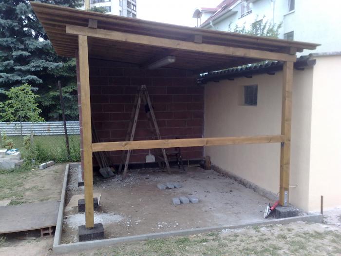

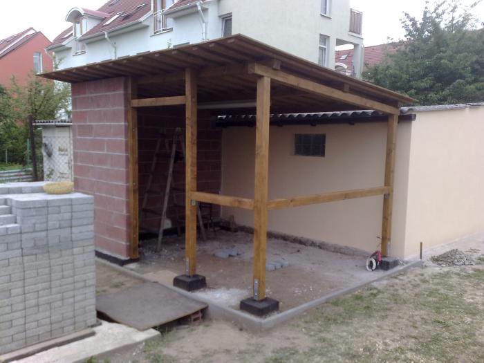

o 24.06.2012, 20:14 | Pavel 528
tak po dnesku
okap a strecha/respektive podklad OSB pod sindel

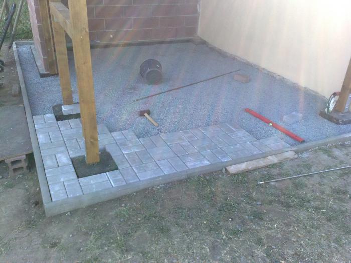

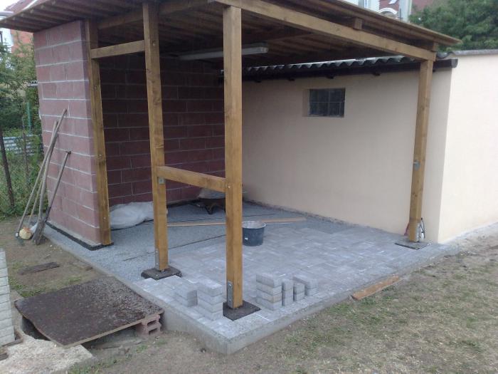

o 27.06.2012, 21:18 | Pavel 528
zacal jsem zamkovku

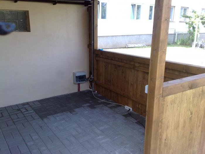

o 04.07.2012, 16:59 | Pavel 528
strecha pokryta-jen zastrihnu okolo
o 04.07.2012, 17:00 | Pavel 528
elektrika skoro hotova

Pavel 528: hutnil jsi nějak ten štěrk? Jaká hloubka je lože toho štěrku?
o 05.07.2012, 23:34 | Pavel 528
jj je to cca 15cm od horni hrany
hlina,pak sterk 30mm 7cm,zhutneno vibrozabou,pak sterk 4-8mm 3cm a pak zamkovka utlucena cca 1cm

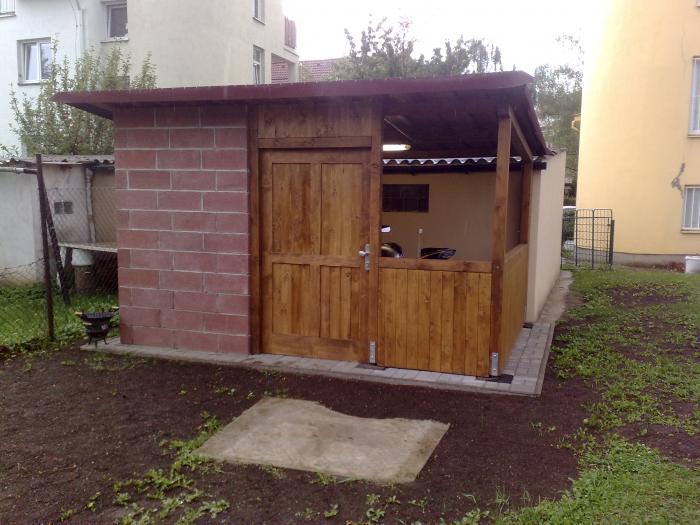

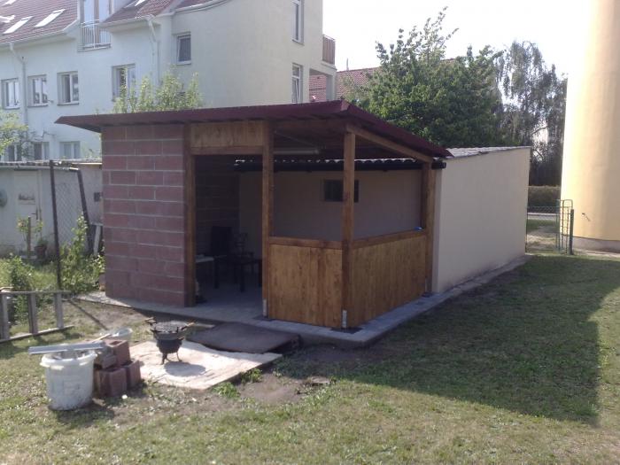

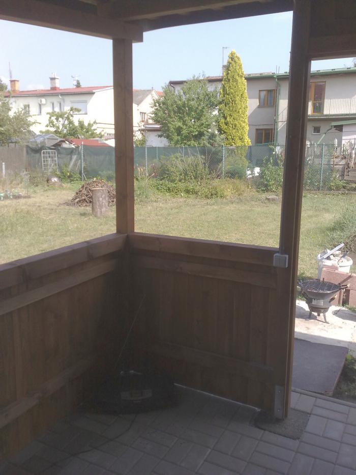

o 15.07.2012, 21:01 | Pavel 528
prozatim konecny stav/dodelane dvere

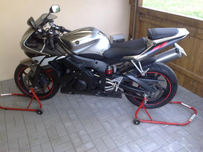

o 15.07.2012, 21:02 | Pavel 528 | Upraveno: 2012-07-15 21:03:05
a na upravy na moto ideal..o]]
o 15.07.2012, 21:32 | cezetko
proč sis nekoupil moto se stojánkem? Jinak altán zadobře...

o 15.07.2012, 21:51 | Pavel 528
cezetko:stojanek ma..o]]
koupil jsem stojany,kvuli udrzbe a musel jsem je vyzkouset...
