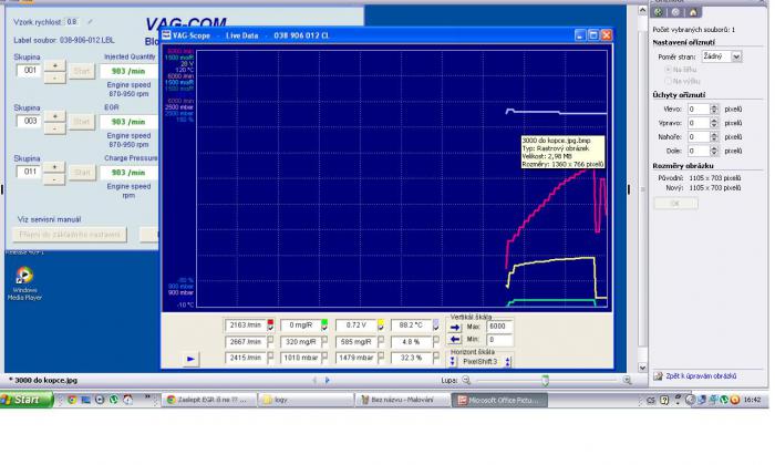

o 09.06.2012, 16:37 | Kupinka | Upraveno: 2012-06-09 16:47:51
Log po rovince na 4ku 4000 otacek.

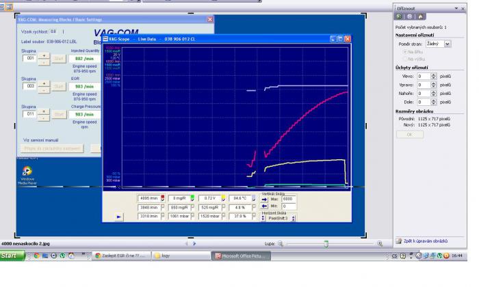

o 09.06.2012, 16:49 | Kupinka
Tady sem jel 3200 otacek do kopce. a porad mi naskakuje chyba viz niže.

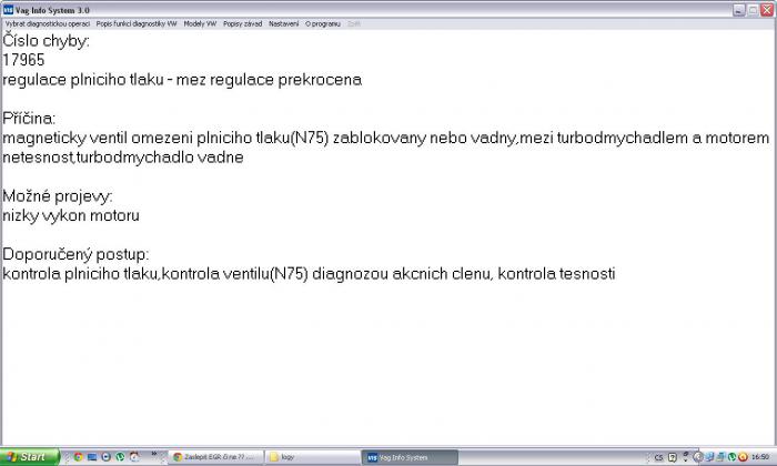

o 09.06.2012, 16:51 | Kupinka
chyba

o 09.06.2012, 17:07 | Robo
můžeš ten soubor z logování uložit třeba na leteckaposta.cz
o 09.06.2012, 17:08 | Robo
