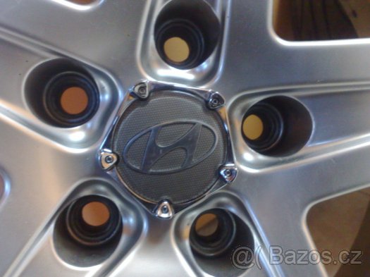

o 07.06.2012, 22:18 | Zbyna
tady je fotka stredu
foto k příspěvku  od Zbyna

co myslis dle te fotky? jsou ty diry 16mm nebo ne?

:-D no to se nedá poznat, pokud ale máš na tyto disky šrouby M14, díra bude určitě pruměr 16, já na těch svých z Micáka mám průměr tak 17 možná i víc, protože origo šrouby M12 v tom solidně lítají :-)
o 08.06.2012, 08:13 | Zbyna
na tyto disky co jsem dal fotku maji prijit spravne 12 srouby, ja mam ale 14 srouby.
o 08.06.2012, 09:23 | mishan
no tak tady bude určitě průměr díry min. 14mm a na 16mm určitě nebude problém to převrtat ;-)
