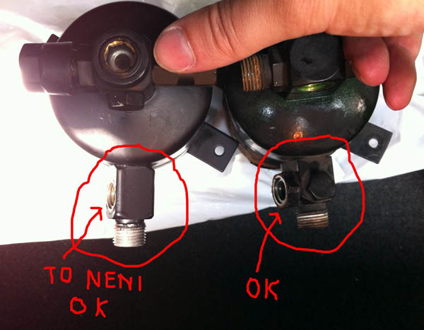

Potřebuju sehnat vysoušeč klimatizace na Mercedes SL320 R129 r.98. OEM číslo dílu 1298300283. Bohužel dodavatelé v tom maj hroznej hokej, takže se mi podařilo místo toho koupit 1298300183 a nemůžu sehnat 1298300283, protože všichni maj buď špatně popis nebo obrázek nebo souhlasí oboje, ale zase to nemaj.
Dokázal by někdo tedy sehnat vysoušeč 1298300283 na fotce vpravo s tím, že to bude opravdu on? Liší se jen tou částí co je v kroužku. Do toho vlevo nejde zašroubovat čidlo (je moc dlouhé). Sháním samo neorigo díl. Nebo kdyby někdo uměl nějakou redukci co by se tam našroubovala, bylo by to ještě lepší :-)
foto k příspěvku  od savle

Co na to čidlo našroubovat prostě matku s patřičným závitem? stejně jako oni jí tam mají přivařenou? případně tedy ještě mezi dát těsnění a matku zalepit lepidlem na závity?
o 17.06.2012, 20:57 | savle
Lukasino: jj, z ebay
mourl: taky uz jsem nad tim premyslel, teda spis o nejake podlozce, protoze na matku to cidlo nema dost dlouhej zavit, jen se bojim aby to pak tesnilo.
