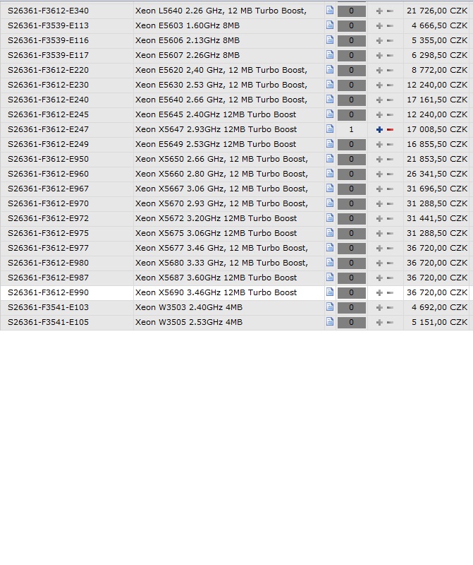

o 24.05.2012, 10:58 | nome | Upraveno: 2012-05-24 10:58:59
tak např nakonfigurovanej
Fujitsu siemens CELSIUS M470-2 power
Xeon X5647 2.93GHz 12MB Turbo Boost
24GB RAM
NVIDIA Quadro 4000 2GB
disky 2x HDD SAS 450GB 15k
win 7 64 bit
vychází cca kolem těch 60 bez daně
záleží jaké máš preference
o 24.05.2012, 14:12 | Knightey-
nome: slabe CPU
o 24.05.2012, 15:45 | nome
stačí si vybrat ...

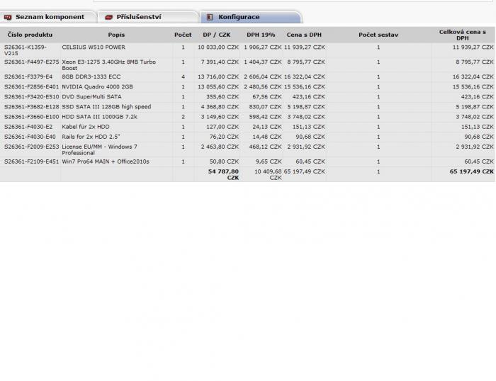

o 25.05.2012, 13:58 | nome | Upraveno: 2012-05-25 13:59:25
hle tak pokud ti stačí E3 CPU tak seš relativně vysmátej, u HP a sand i delu by se měli dát objednat a cenově to vychází úplně jinde viz třeba narychlo naťukaná konfigurace u Fujitsu Xeon 1275 a 32GB RAM a nejses ani na 60 litrech
