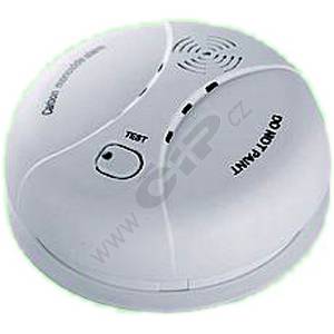

Jelikož má přítelka strach z plynového kotle, tak chci koupit detektor oxidu uhelnatého. Má někdo doma, nebo poradíte nějaký spolehlivý, co detekuje správně?

Jinak domácnostem a malým kotelničkám nadělujeme zpravidla H450EN od Honeywellu... naprosto spolehlivý, levný, funkční.

pokud chci něco co má ochránit život, tak postupuji směrem ke skutečným výrobcům s dlouhodobou zkušeností. Takže jako radek.
čidla autonomní z obchoďáku jsou vhodné na detekci kouře a tam taky relativně dobře fungují i čínské výrobky. Dokonce třeba do kuchyně jsou vhodnější, neb mají zvýšený práh citlivosti. Ty detektory se také dají velmi pohodlěn otestovat v domácím prostředí. Na detekci specifických směsí jako je CO jednoznačně doporučuji kvalitní značkový výrobek, kde by zvýšený práh citlivosti mohl způsobit dost krutý problém.

Akorát teď jsem se díval, že to nemá displej, existuje něco spolehlivého i s ním nebo se na to vykašlat. Jinak se to montuje do místnosti, kde je kotel, nebo do místnosti, ve keteré se nejvíc pohybujeme?

montuje se to tam kde je spotřebič. Na co display? To zařízení má několik stupňů detekce a už při několika procentech vlastní nebezpečné koncentrace to začně hlásit
