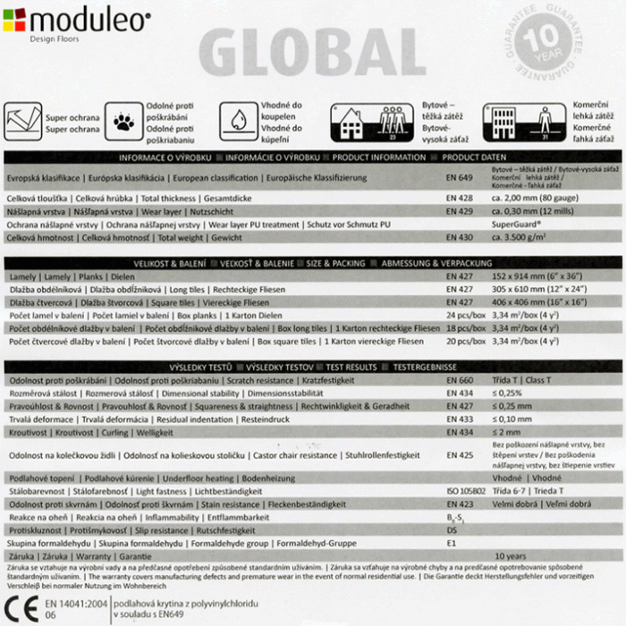

o 11.05.2012, 15:50 | Hammann
spoje budou vidět, vyžádej si od firmy co to dělala technický list od podlahy, tam bude všechno popsaný (kroutivost, roztažnost atd.)
m.j.: máš na tom anhydritu udělanou nivelačku?
Tea: Novilon je sice taky vinyl, ale měkčený a dělá se v metráži, Moduleo apod. jsou tvrzené dílce
foto k příspěvku  od Hammann
