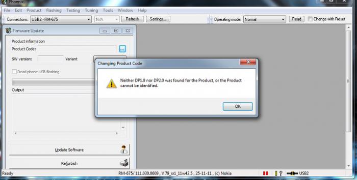

Tak jsem si aktualizoval sw v nokii C7 na Bella, ale mam ho te bez cestiny, je to sedej dovoz. Uz jsem kdysi pres phoenix service update daval annu a slo to v poho, jenze ted mam problem a nevim jak z toho ven. Poradi nekdo prosim?? Porad mi vyskakuje tabulka viz obr.

máš blbě uložený soubory firmware - stahoval jsi soft přes NaviFirm ? soubory s fw musíš mít uložený ve složce C:/Program Files/Nokia/Phoenix/ProductsRM-xxx, kdy to xxx odpovídá verzi tvýho telefonu (u C7ky je to buď RM-675 nebo RM-691) . kdyžtak se mi ozvi na 776 874 298, zkusím Ti poradit :-)

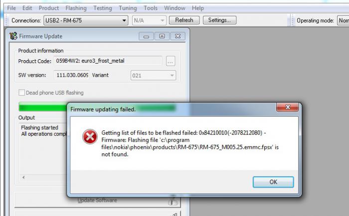

Diky, tu cestu jsem presne potreboval! ;) Ale zas jsem narazil :( nevim kde mam ten soubor vzit, NaviFirm jsem vyuzil.

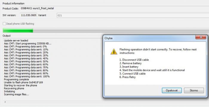

Tak uz jsem se dostal dal, ale pak me to vyhodi tabulku viz foto. Nevim co s tim. Ale cestina uz v tel je, ale zustali tam vsechny aplikace atd. Tak nevim, jak se to nakombinovalo. Myslel jsem ze to bude holy system.

ten soubor, co Ti řvalo, že nemá, je obsah vnitřní flashky telefonu - aplikace, zvuky, obrázky, které jsou "předinstalované", takže právě proto Ti zůstaly tvoje aplikace a data, vnitřní pamět tím, že ten soubor není, nebyla přepsána - neměl by to být problém :-)
Jinak takovej fór - kamarádovi jsem přes kamaráda koupil N700 ještě s Annou, pak jsme to flashli na Bellu (oficiálně), telefon dělal strašnej brajgl (kousal se, vypínal atd.), no, nakonec to skončilo tak, že kamarád zavolal do Nokie, strašně je seřval a přijeli k němu dva maníci z Nokie, přeflashli mu to přes jejich notes na čistou Bellu (fullflash) a od té doby to funguje tak, jak má :-)
