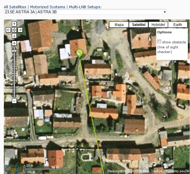

o 04.05.2012, 08:56 | Crimson | Upraveno: 2012-05-04 08:58:19
Já koupil asi nejprodávanější Topfield SBI 2060 s licencovanou čtečkou IRDETO
plus Karta Skylink Standard HD + balíček Gratis a Kombi HD za 350 měsíčně
taléř 80cm s monoblockem na obě Astry
na montáž nikoho nepotřebuješ, tady si najdi svůj barák
klikni na Astra 3A 23,5st a máš horizontální směr,
pak nastav přímo na držáku talíře vertikálně 33st.
na TV si zobraz měřák TopFieldu a někdo at ti s tím "jemně pootočí sem tam
a jakmile bude na TV 100% signal vertikal i horizontal, utahni a finito"
kartu spáruješ s přístrojem, aktivuješ po netu a je to
foto k příspěvku  od Crimson
