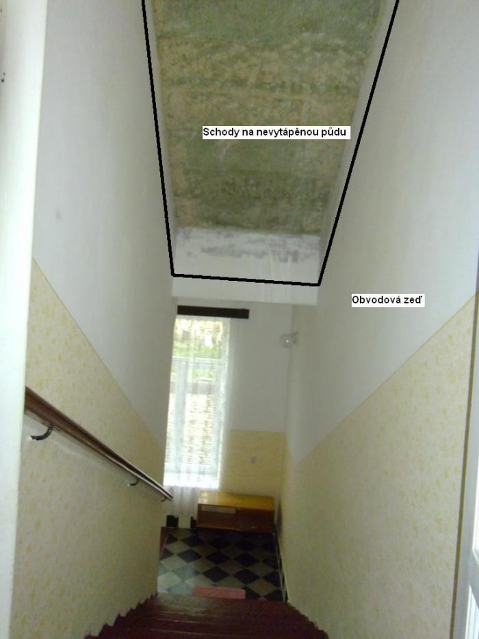

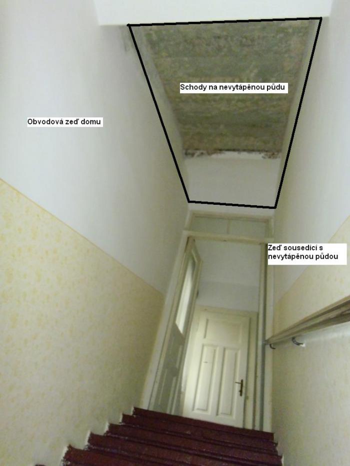

Mám dotaz ohledně stropu na chodbě nad schodištěm. X desítek let bojujeme na stropě nad horním (druhým) schodištěm s plísní v zimním období. Začíná se tvořit počínaje mrazy vyššími jak -5st.Celsia. Letos po těch krutomrazech a následném oteplení došlo k uvolnění omítky stropu a v průměru 50cm koláč řachl na schody. Tuto omítku jsem nyní nad tímto druhým schodištěm osekal na podklad, který tvoří schodové bloky z pískovce. Tyto schody vedou dále na větranou nevytápěnou půdu, kde mrzne jako venku. Schodiště sousedí z jedné strany s nezateplenou obvodovou zdí domu a z druhé s nevytápěnou půdou. Přikládám obrázky chodby s náčrtem, jak bych chtěl strop opravit, abych to nemusel nahazovat. Chtěl bych strop snížit pomocí sádroše o cca 30cm a mezi nacpat izolaci. Bude stačit cca 15cm tloušťka? A dále, neměl bych ještě meziprostor nad izolací a pod stropem (schody na půdu) odvětrat např. navrtáním děr buď na půdu nebo ven?

o 03.05.2012, 16:59 | mr.brain
Tepelný most... Asi zateplit střechu nebo půdu anebo tam dát nějakou izolaci na podlahu.
o 03.05.2012, 17:41 | Lucni.konik
jj, zateplit až nad těma schodama na půdu - tedy střechu. Když to zespoda přikryješ sádrošem, tak tomu vůbec nepomůžeš.

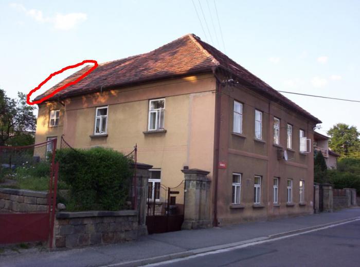

o 03.05.2012, 20:09 | Jirka156
Jeeee, červenou čáru na fotu ignorujte. Vbloudil se mi sem nesprávný obrázek, leč dům je reálný, jen už má nové okna a dveře.
o 04.05.2012, 07:09 | Dudelina
Prostě na půdě hodit v inkriminovaném místě (+nějaký přesah) na strop izolaci - záleží, jak moc se tam chodí.
